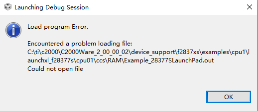

LaunchPad 服务、
我的 launchpad 无法定期工作。 通电时、LED 不闪烁、而 D1和 D4始终为绿色、D9始终为红色。 按下重置 S3不会更改状态。

    Ken、
    我按照您的指令进行操作、在编译 projedt 之后、错误与之前相同。 在调试期间、错误是
    调试后、错误为
    我无法继续实施。
    京泰
    京泰
    看起来您没有执行第2步。  请注意、"加载程序错误"在路径中仍然有"RAM"、其中它应该是"Flash"。
    - Ken

    您可能已经完成了这个步骤、但是您正在从 RAM 文件夹而不是闪存文件夹中加载.out 文件。  双击.out 文件的路径。
    - Ken
    Ken、
    是的、我没有单击活动闪存。 现在我已经完成了演示、我的 LaunchPad 实现了 LED 闪烁。
    感谢您的支持。
