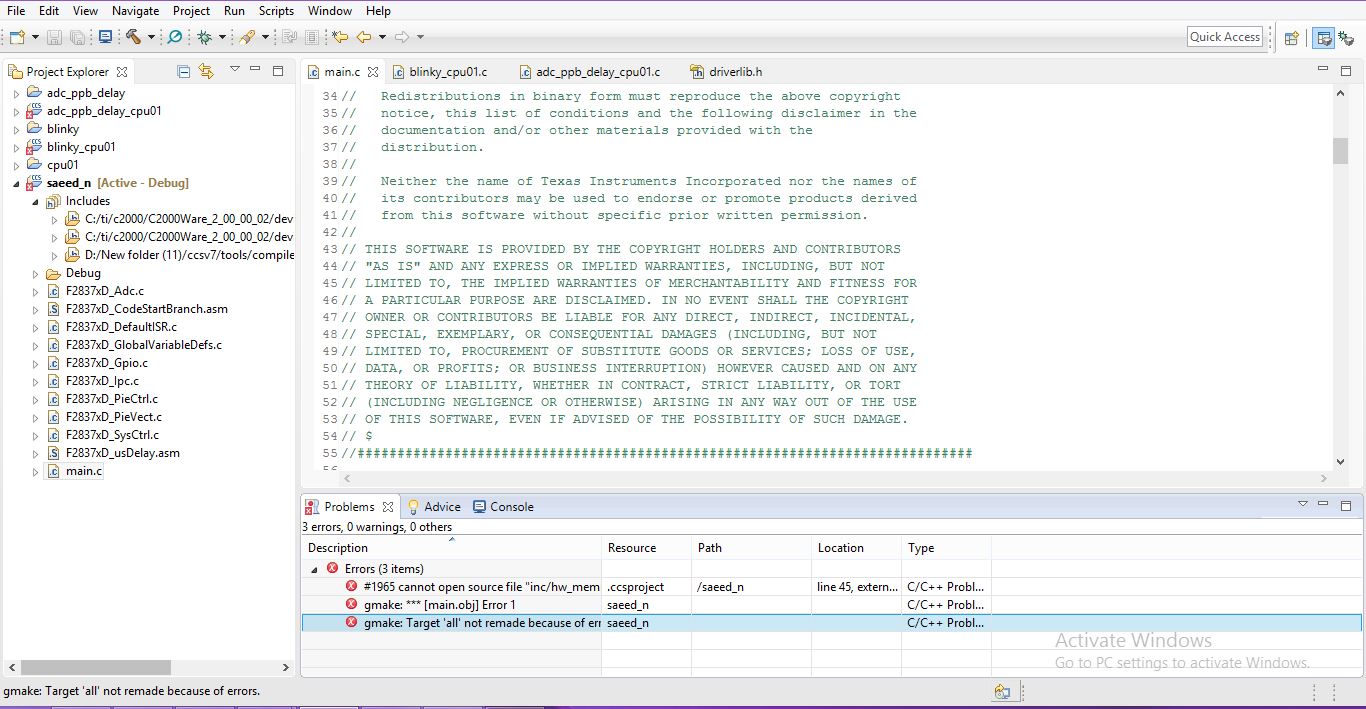

你(们)好

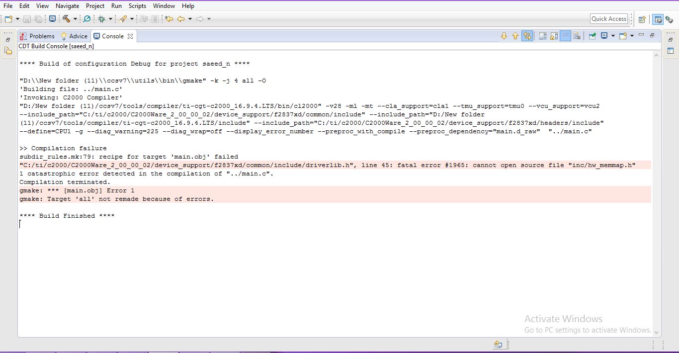

这些错误的原因是什么???
    您好、Saeed、
    我认为 您的包含路径不会指向它应该到达的位置。 您能否右键单击您的项目并选择属性。 请按照以下步骤操作:
    “项目属性”->“生成”->“编译器”->“包含选项”
    通过单击带有绿色加号的文件的图标并导航到以下目录、将以下路径添加到您的 include 目录、
    C:\ti\c2000\C2000Ware_2_00_00_02\driverlib\f2837xd\driverlib
    完成后、单击"应用并关闭"。
