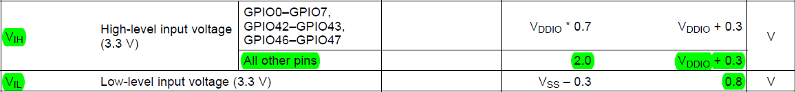

    我的一位客户使用 F28377D GPIO16-21 (SD1 CH1-CH3)进行电机控制电流感应、根据下面数据表中的电气特性表、当 SDCLK 的电压电平高于2.0V (从低电平到高电平并生成上升沿)时、SDFM 将捕获数据、对吗?

    1)是的、如果 SDCLK 的电压电平大于2V、SDFM 将捕获"高"信号;如果 SDCLK 的电压电平小于  0.8V、则捕获"低"信号。
    2) 2)只要不满足 SDFM 时序要求、TI 就无法保证 SDFM 正常运行。 任一客户都必须选择 RC 滤波器、这不会将设置/保持时间缩短< 10ns。 否则、它们必须依赖 GPIO_SYNC 功能来提供更好的抗噪性能。
