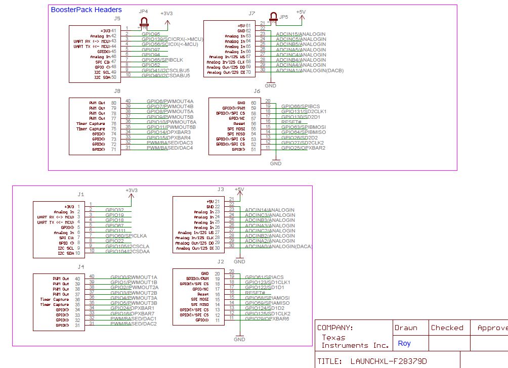

[参考译文] TMS320F28379D:在 TMS320F28379D Launchpad 的硬件原理图中找不到 SPIA MISO 引脚 GPIO17。 可能是通过硬连线连接到 CAN 收发器。 除了更改 SPI 端口之外、还有哪些选项可用?

器件型号:TMS320F28379D
尊敬的 E2E 团队:
我正在使用 SPI 从器件、我需要将 SPI MISO 引脚连接到 Launchpad。 我尝试使用 SPI 环回的 InitSPIGPIO()设置、

但 GPIO17不能 通过跳线轻松连接。
除了更改 SPI 端口之外、还有哪些其他可用选项?
Akshay
    引脚 GPIO58/SPIAMOSI、GPIO59/SPIAMISO、GPIO60/SPICLKA 又如何呢? (在接头 J1、J2上)
    我已经将它们用于其他任务!
