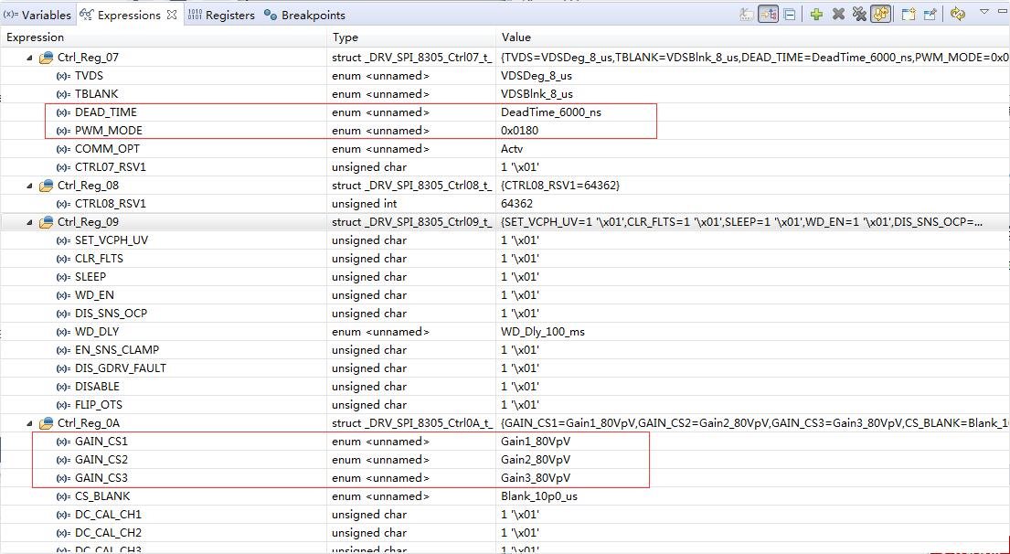

当我使用 F28037F+DRV8305 来运行 labo5b 时、我的电机突然停止旋转、无法再次旋转、但其他功能都是正确的。
芯片没有异常外观、故障指示灯未亮起。  我读取寄存器并获得以下结果:
我没有更改寄存器、但寄存器的值已经更改、在手册中找不到这些值。  例如、为什么 CTRL_Reg_07的 PWM_Mode 寄存器的值为0x180?
后来、我使用了同一个板并更换了 DRV8305芯片、以便再次正常工作。 我恐怕将来会出现这个问题。
    在 DRV 器件发生故障之前、您执行了什么操作? 电机或电路板上有任何负载、电压和电流?
    DRV 器件似乎已损坏、因为当您读取所有寄存器的位时它们都是"1"。
