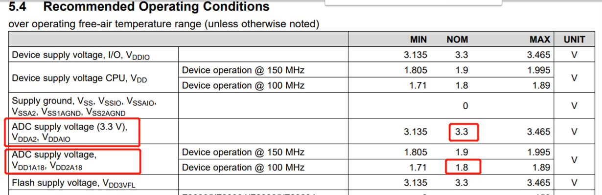

尊敬的 TI 团队:
  有两个 ADC 功率为28335、3.3V 和1.8V。 如何知道哪些 ADC 为3.3V、哪些是1.8V?
    Eric、
    我不确定我是否理解您的问题。
    器件上有一个具有3V 满量程输入范围的 ADC。  如建议运行条件表中所示、这个单个 ADC 使用1.8V 和3.3V 电源。
    Tommy
