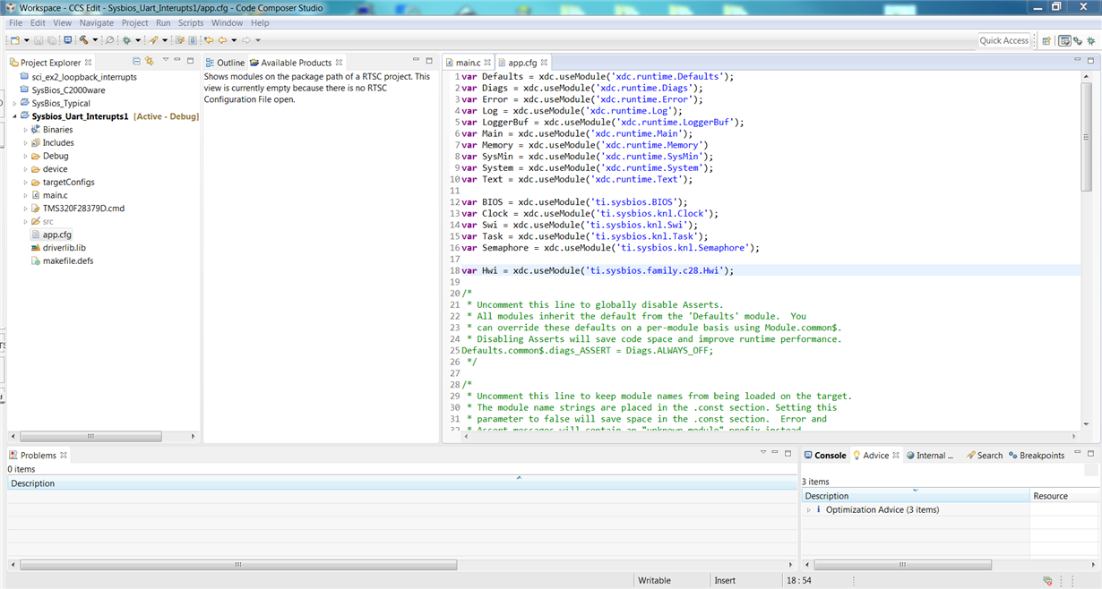

我已经在一个 sysbiossis 项目上工作了一段时间、并且已经双击该项目的.cfg 文件并使用 GUI 来配置 BIOS 设置。
我最近安装了 susbios (6_50_01_12)、XDC 工具(5_50_01_12)和 CCS (7.1.0.00016)的所有最新版本、现在当我尝试单击.cfg 文件时、GUI 不再显示。 它只是在我的所有项目中将它们作为文本文件打开。
有人知道如何使 GUI 在我双击配置时再次显示?

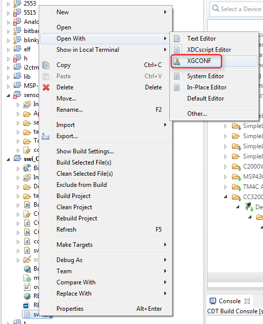

    所发生的情况是、XDCTools 3.50版本将默认编辑器从 GUI 编辑器更改为文本编辑器。
    如果右键单击.cfg 文件、则可以选择使用 GUI 编辑器。  执行此操作后、它将从那时起在 GUI 中打开。
    John
    您好、John、
    感谢您的快速回复! 工作正常、我现在将更新我的所有项目。
