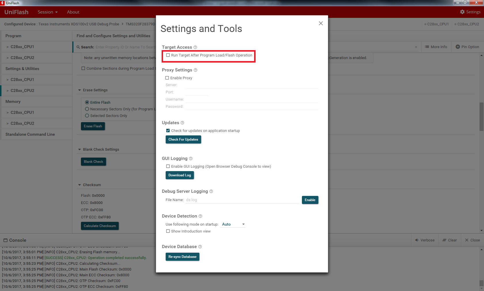

    UniFlash v4.2.1随您的功能请求一同发布。  去看看吧。
    注:
    1) 1)使用 UniFlash 时、如果要在加载代码后计算校验和、则需要确保取消选中" 目标访问"下的"设置"中提供的"在程序加载/闪存操作后运行目标"功能(请参阅 UniFlash GUI 右上角)。  这会在不执行应用程序的情况下停止内核、以便 UniFlash 可以在闪存映像上运行校验和。
    2) 2)我注意到、新会话有时可能不会响应您在 UniFlash v4.2.1中执行的任何操作。  如果发生这种情况、请重新启动 UniFlash、它应该可以正常工作。  我已将此事通知我们的工具团队、他们正在寻找此事。
    谢谢、此致、
    Vamsi

    我在 Uniflash421上获得了校验和。 非常感谢!
