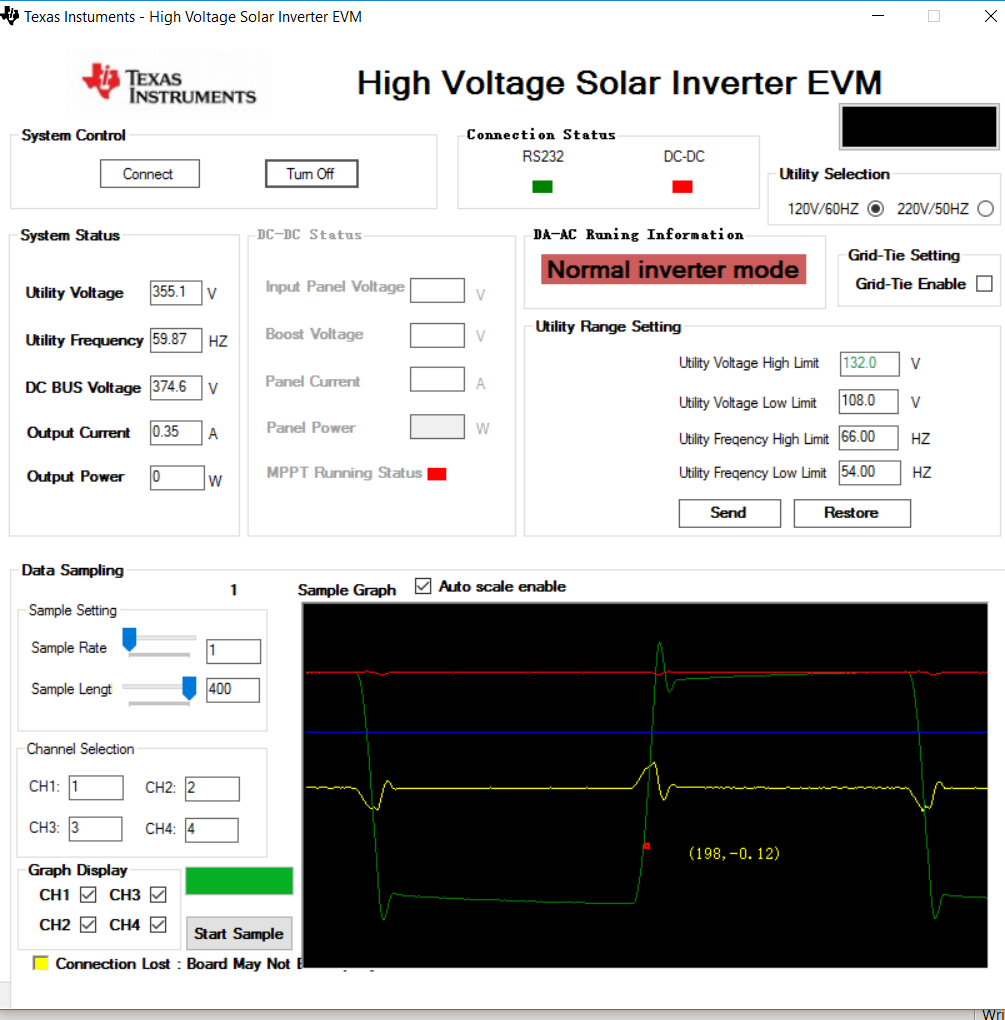

我正在检查此套件。
我得到的输出波形为方形、而不是正弦波。
我已附加它。
此外、即使我无法通过从给定的 GUI 进行更改来获得50Hz。 请帮帮我。
检查附加的图像。
我的控制器卡是 Concerto 28x。
这是我的太阳能 DC_AC_settings.h 文件。

    您是否在此处遵循了快速入门指南:
    C:\ti\controlSUITE\development_kits\HV_SOLAR_DC_AC_v1.1\~文档
    Gautam
    是的、我正在关注。
    我的负载是小型5W LED 灯泡、电压为230V。 效果是这样吗?
    我也不能告诉你,我的大号被损坏和修理。 我进行了开环测试、我得到了方形输出。
    请帮帮我。
    [引用用户="Athula Kumara">我也不能告诉你,我的大号被损坏和修复。 我进行了开环测试、我获得了方形输出。
    您是否检查了 DSO 上的输出? 是否也存在方波?
    DSO?
    您是指栅极信号吗?
    我将在明天检查每个栅极信号并告知您。
    是的、我检查了 DSO 的输出。
    隔离探头的情况下运行。
    我使用它检查了交流线路、它显示了良好的正弦波。 但逆变器输出是方形的。
    我删除了两个驱动程序、并尝试仅使用两个不在同一列或行中的 IGBT 来运行系统。
    我观察到的只是输出端的正直流
    似乎有更多的损坏部件。 您可以逐级检查电路板上的输出。 让我将您链接到 、以帮助您缩小受损部件的范围。
    Gautam
    你(们)好
    我在做了几个修改后重新加载了程序。
    最后、我将获得全正弦波! 已经完成了。
    现在、我需要将频率更改为50Hz、我无法使用 GUI 执行该操作。
    我必须在代码中编辑什么位置才能实现这一点?
    请帮帮我。
    我不需要60Hz、我只需要50Hz、但我的系统默认值为60Hz/120V。 我想将其设为仅50Hz。
    我现在可以使用 GUI 切换到50Hz、但我希望将其用于50Hz 系统、因此我需要使用50Hz 的默认系统、否则逆变器在尝试连接到50Hz 系统时会烧坏、同时产生60Hz/120V 输出。
