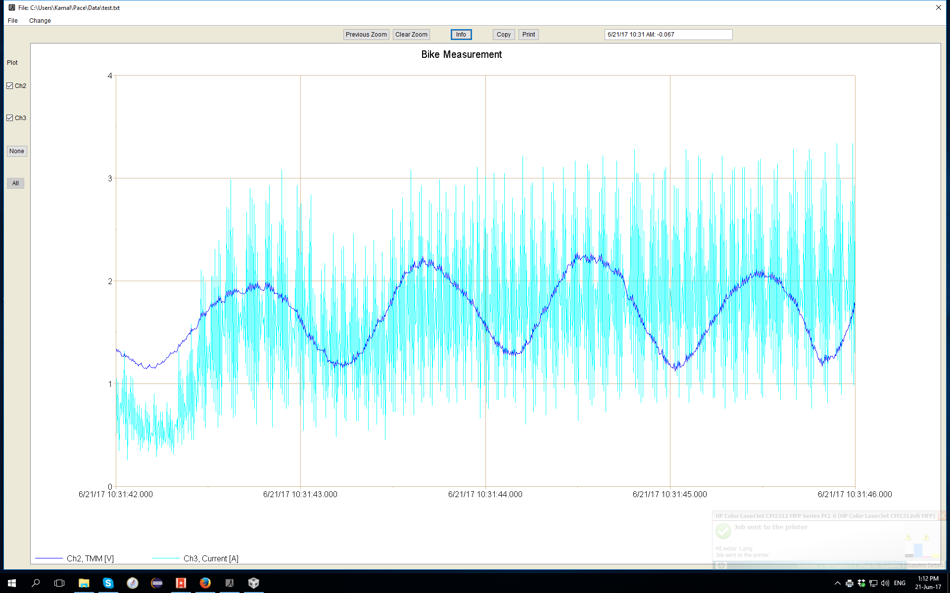

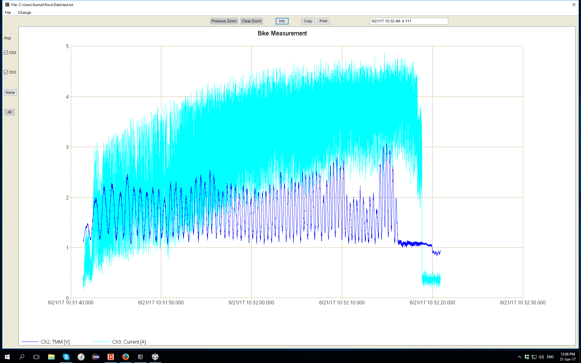

我正在为电动自行车 电机控制器设计一个项目、我使用的是在定制板上构建的控制器 TMS320F28027F。 在解决该问题之前、我想提到所有使用过的元件。我正在使用 InstaSPIN FOC 的 Lab4。 转矩 ADC 值在0至5V 之间指示。
该控制器可在不同 的 PMSM 电机上正常工作、包括一个直接驱动电机。 问题是 、有一个直接驱动 PMSM、我遇到了这个问题。 下图 (2和3)显示了它在直接驱动电机上的外观、这不是很好。
电机参数(我没有电机规格、我已按照指南达到以下值)

它应该看起来像附件1、但它作为附件2和3出来。
我们非常感谢您提供的任何提示或建议
蓝色表示0至5V 的输入信号、浅蓝色表示0至40A 的输出信号。

    我一直按照上述建议工作、我已经调整了我的电机参数。 到目前为止、有潜在的改进、但不是我们所寻求的最佳。 我仍然会遇到尖峰、请参阅随附的图片
    电流波形是什么? 启动? 或正在运行? 您似乎必须改善电流和电压信号采样、精确的 Rs 也可以提高启动性能。
