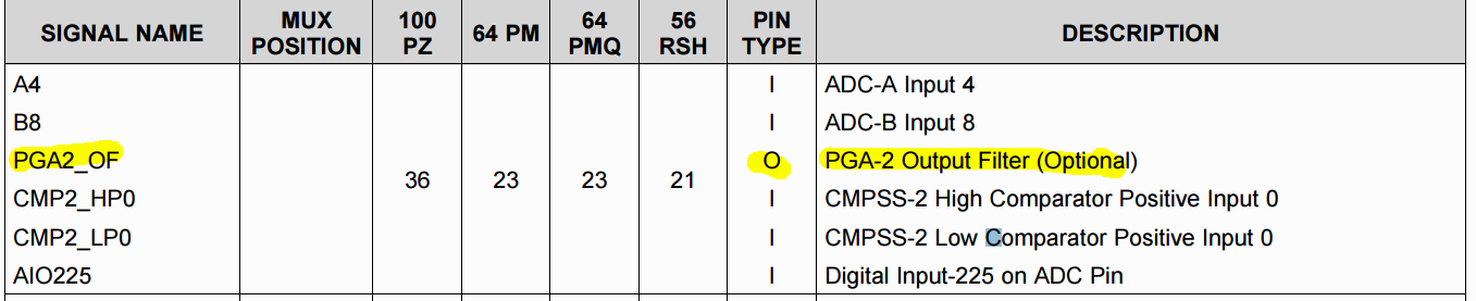

此外、根据我的理解、PGA 输出直接重新路由至内部 ADC、但未 路由至 GPIO。 但是、我检查 0049M 数据表、其中显示 PGA_of 是输出引脚。 这是否意味着 PGA 输出可以路由到 GPIO 输出?   如果是,客户是否可以使用 它连接到外部 ADC ?

    在 GPIO 上输出 PGA 输出、以便能够滤除最终可馈入 ADC/CMPSS 的运算放大器输出。

    您能不能告诉我我们是否可以使用 PGA 输出(PGA_of)馈入外部 ADC? 谢谢你
    您好 Lisa、
    PGA_of 在引脚上输出、因此从硬件的角度来看、它可以连接到外部 ADC。 但是、请记住、PGA 设计为能够充分驱动内部 ADC、而不是用于驱动外部组件。

    感谢您的回复。 我将检查内部 PGA 规格、看看是否能够驱动。 谢谢你。
