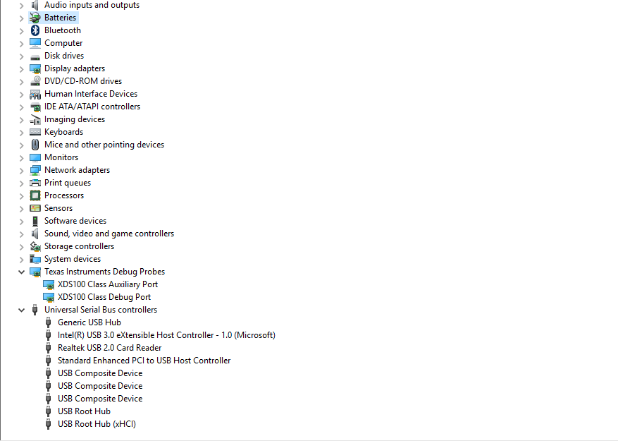

我目前正在 电机软件套件下使用 LAUNCHXL-F28069M。
我正在使用 Windows 10。
使用 BOOSTXL 8305在 launchpad 上编译和运行实验没有问题(我有调试探针) ,但我注意到 在 USB 下没有 COM 端口,也没有 TI XDS100通道 A 或 B 来勾选 VCP (正如我在论坛上看到的那样、许多人已经做了工作)。
对此有什么解决方法吗?
    确保电源和连接正确、并参阅以下链接以安装驱动程序。 应该在 Windows 设备管理器中具有"Texas Instruments Debug Probes (德州仪器调试探针)"、因为您可以调试并运行实验项目。
    processors.wiki.ti.com/.../XDS100
    Yanming、您好!
    我尝试了不同的操作、为了重新编程电路板 FTDI 芯片、我重新安装了 code composer 并更新了它、卸载了 XDS100类辅助和调试、并从仿真文件夹中重新安装了它们。
    我已经在 wiki 页面上查看过、但它并没有太大帮助。 您能更具体吗?
    请参阅随附的图片。 这就是我在设备管理器中拥有的内容。
    为了在设备管理器中获取 COM 端口、您建议我做什么?
    非常感谢您的参与。
    您似乎已经正确安装了 XDS100的驱动程序、并且可以将 XDS100仿真器用于 CCS 实验项目。 我很困惑为什么您的设备管理器中没有任何端口(COM)。 其他 USB 设备在您的 PC 中是否存在相同的问题? 或者、您可以为此 XDS100尝试其他 PC 吗?

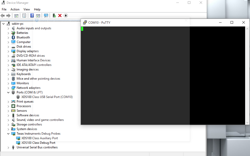

    是的、如果我拔下 USB 插头、"TI 调试探针"消失、并在插入电路板时再次出现。
    现在、我按照说明进行了操作并加载了辅助端口的 VCP、我可以通过终端进行连接、但在使用开箱即用演示时看不到任何内容。 我尝试了9600和115200。

    请参阅随附的波纹:
    从您发布的器件管理器图像中、驱动器已正确安装、JTAG 和 UART 都可以正常工作。 我不确定您的演示工具是否支持此 UART 测试。 如果要使用 F28069的 SCI、需要在 LunchXL-pad 上设置正确的开关(MUX_SEL 和 CH_SEL、引导模式)。

    感谢您的快速回答:实际上,从今天上午开始,我阅读了有关此主题的所有可能信息,最后我设法解决了问题-至少在我的安装中。
    在本例中,电路板设置(跳线、MPX 选择器等) 配置正确、在设备管理器中、我在"章节"Texas Instruments Debug Probes 两个条目、XDS100 Class Auxiliary Port 和 XDS100 Class Debug Port、但在 Ports (COM & LPT)一章下没有额外的 COM 端口。
    根据之前的答复、我单击了 XDS100 Class Auxiliary Port (XDS100类辅助端口)、其"Advanced"(高级)选项卡、我选中了 Load VCP (加载 VCP)复选框、而不是 OK (确定)按钮。 没有发生任何事情... 但是,在断开/重新连接主板(我想我重新启动驱动程序)时,我在端口(COM & LPT)章节下获得了一个名为 XDS100 Class USB Serial Port (COM9)的新 COM 端口。 将 PuTTY 连接到此端口成功、然后我还成功运行了"Example_2806xSCi_Echoback"示例项目:它使用 PuTTy 通过9600、n、8、1设置进行通信、这是我们所期望的。
