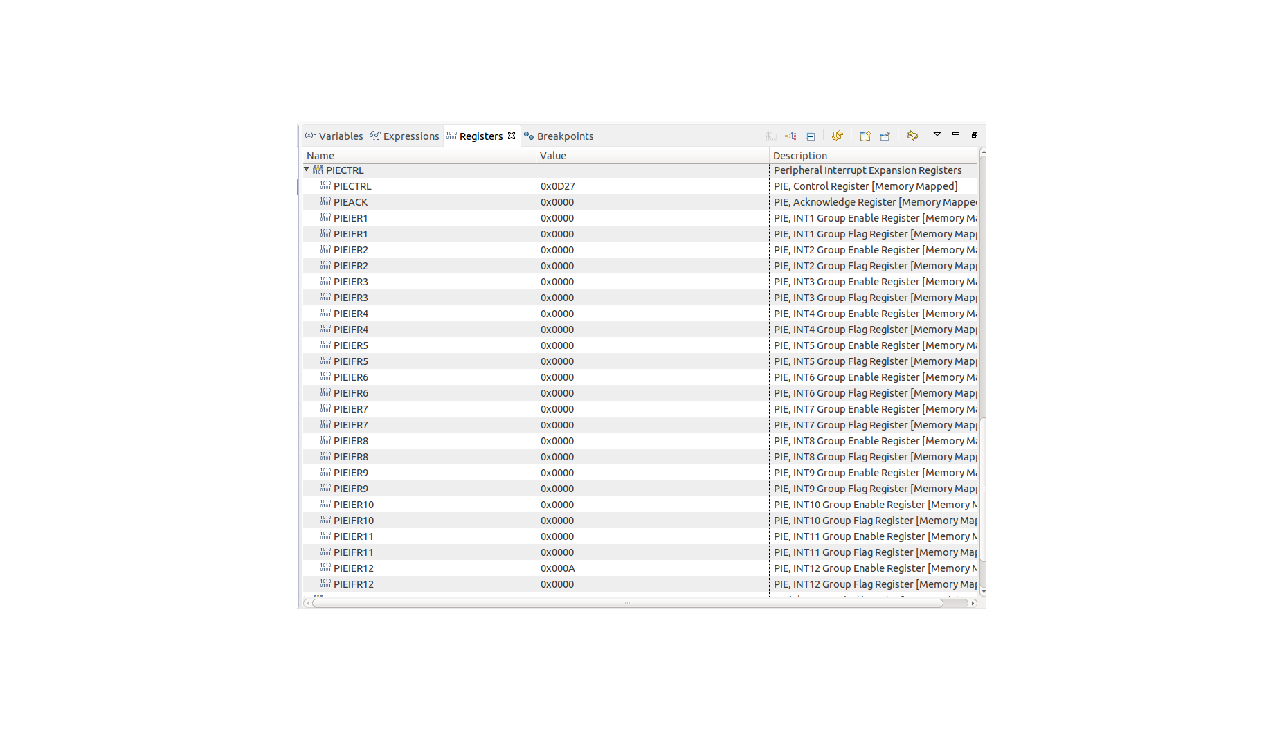

我正在为协奏曲器件实施 ECC 自检例程。 我按照数据表中的详细说明操作、但在进入中断"单个闪存错误"时遇到问题。 在分步调试中、即使在启用 ECC 测试模式时 PIEFR12被正确设置为2、程序也永远不会进入 ISR。 代码执行一直停留在无条件循环中。 请参阅随附的代码并提出建议。

    3. 当您进行分步调试时,启用 ECC 测试模式后,您可能不会立即进入 ISR。  进入 ISR 需要几个周期。  如果您不等待 ISR、而是继续下一轮 ECC 测试、ECC 寄存器可能会更新为新的错误详细信息。  因此、在启用 ECC 测试模式后、不要进入下一轮 ECC 测试、而是在循环中等待一个变量在 ISR 中更新。  清除 ISR 中的 ECC_TEST_EN 位和 ERR_CNT。 请参阅下面的示例。

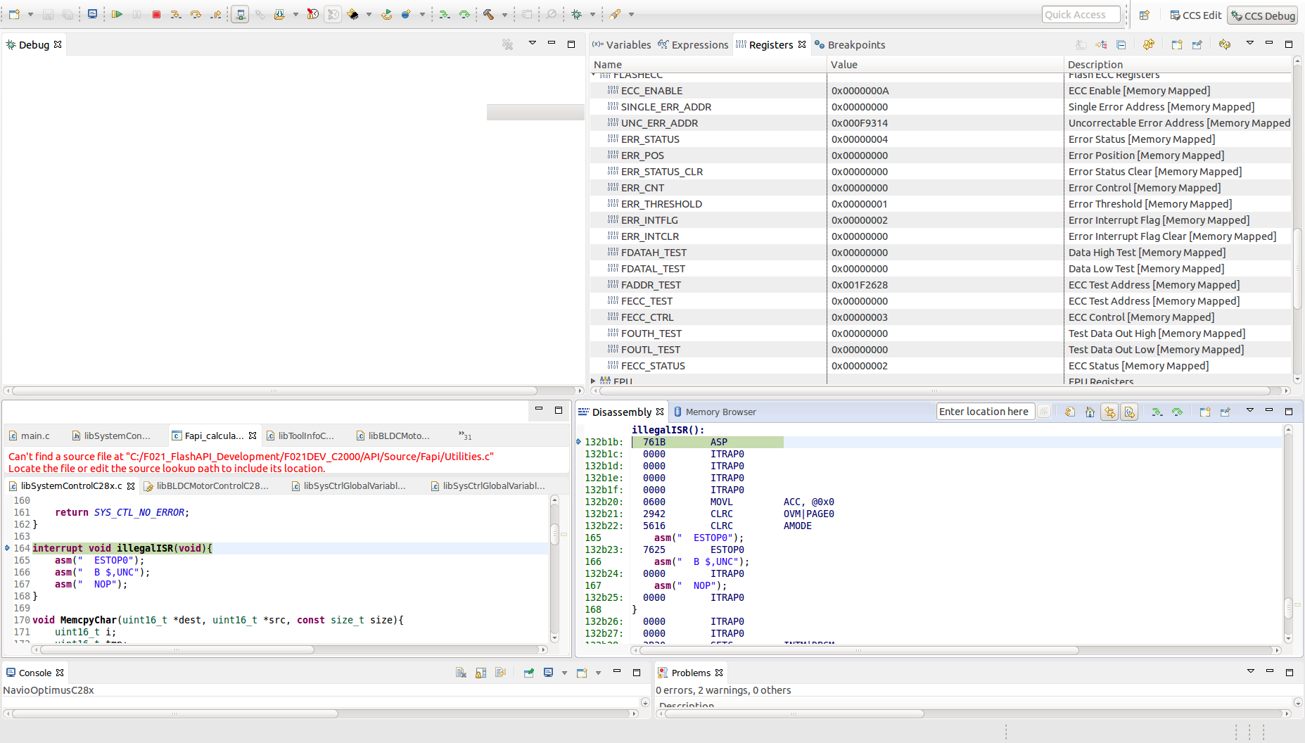

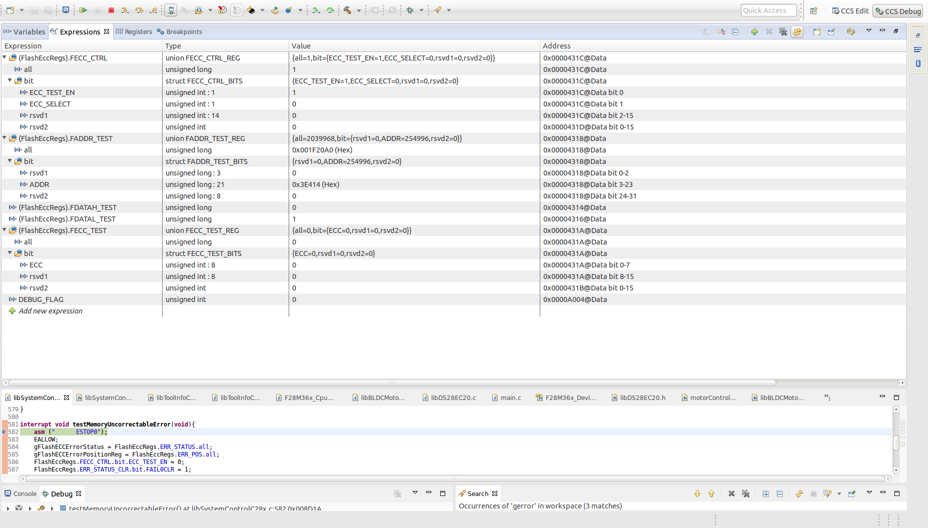

    我对函数进行了一些修改、创建了一 个非法的 ISR 函数。 在   FlashEccRegs.FECC_CTRL.bit.ECC_TEST_EN = 1后、我进入非法的 ISR 函数耦合时钟周期;
    这是更新后的函数。

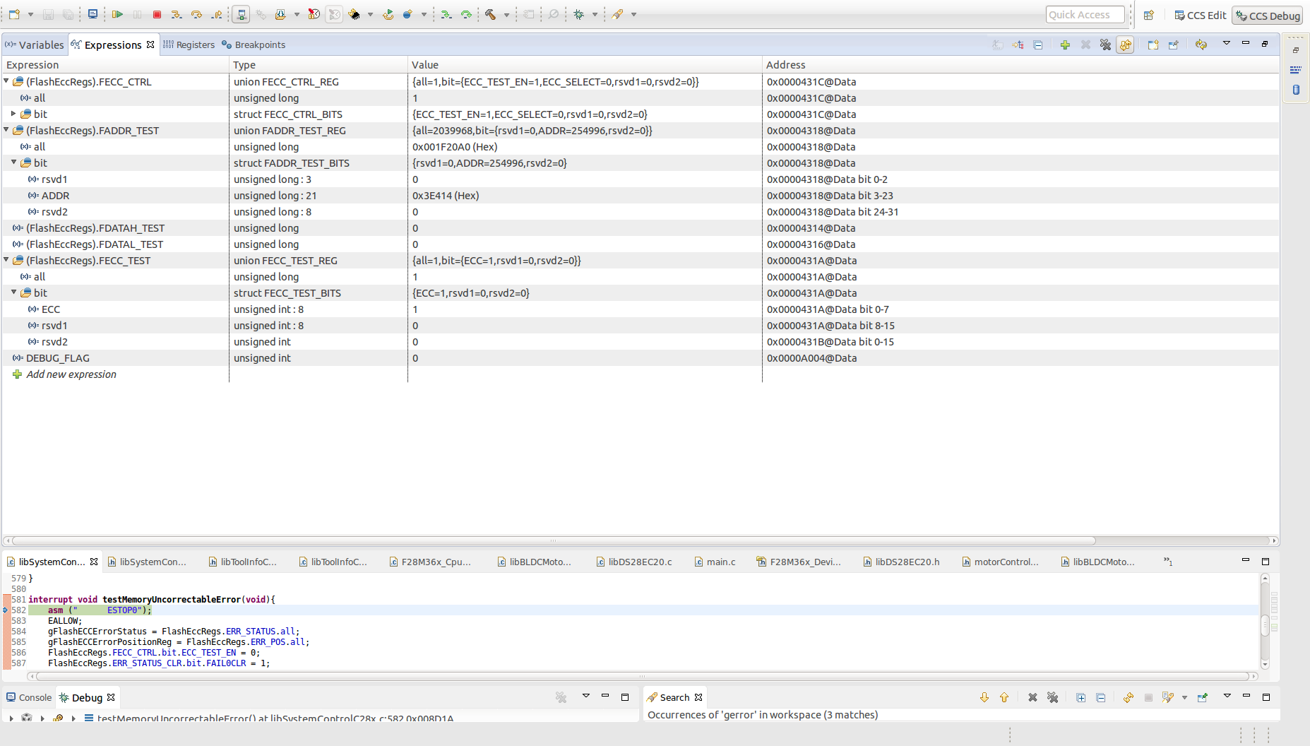

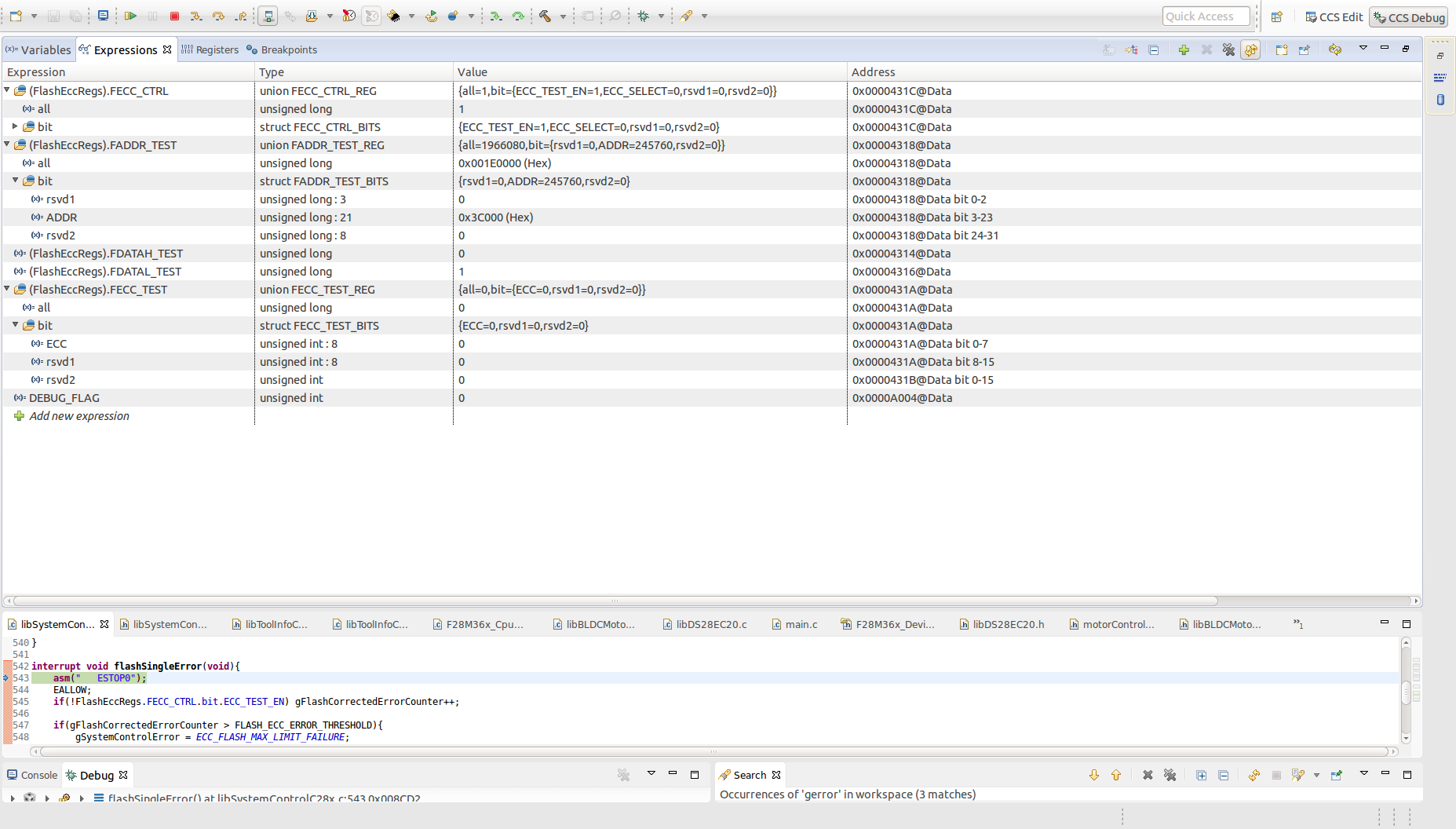

    根据该寄存器、它会产生不可纠正的错误、并按预期生成 NMI。 我的问题是、为什么...
    我将添加一个新的屏幕截图、以表示在询问 DATAL (TEST_DATA_SINGLE_BIT)时遇到的错误。 上面的屏幕截图是 地址失败(test_address_single_bit)导致的。 在 I step FlashEccRegs.FECC_CTRL.bit.ECC_TEST_EN = 1之后。
    Cedric、
    如 TRM 的第5.3.10.3节 SECDED 逻辑正确性检查中所述、 ECC 测试模式应与从 RAM 而非闪存执行的代码一同使用。  ECC 测试模式寄存器(FDATAH_TEST、FDATAL_TEST、FECC_TEST)与来自闪存的数据进行多路复用。 因此、启用 ECC 测试模式时、CPU 不应从闪存读取/提取数据。

    我将 ISR 和运行测试的函数移到了 RAM 中、但同样的问题仍然存在。 即使 PIEIEFR12设置为0x2、也不会触发任何 ISR。

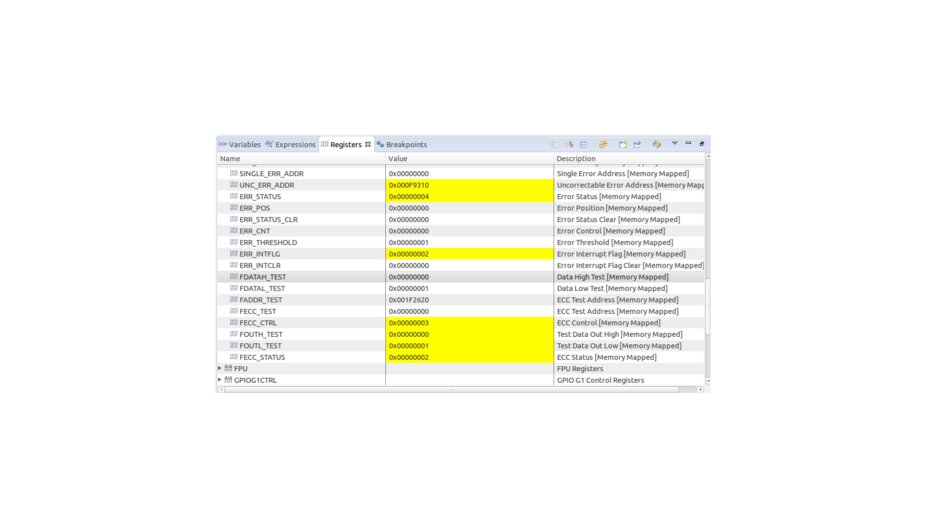

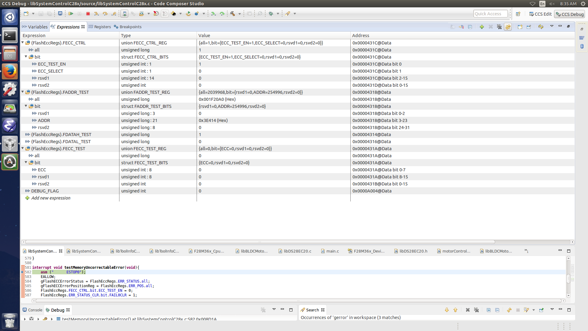

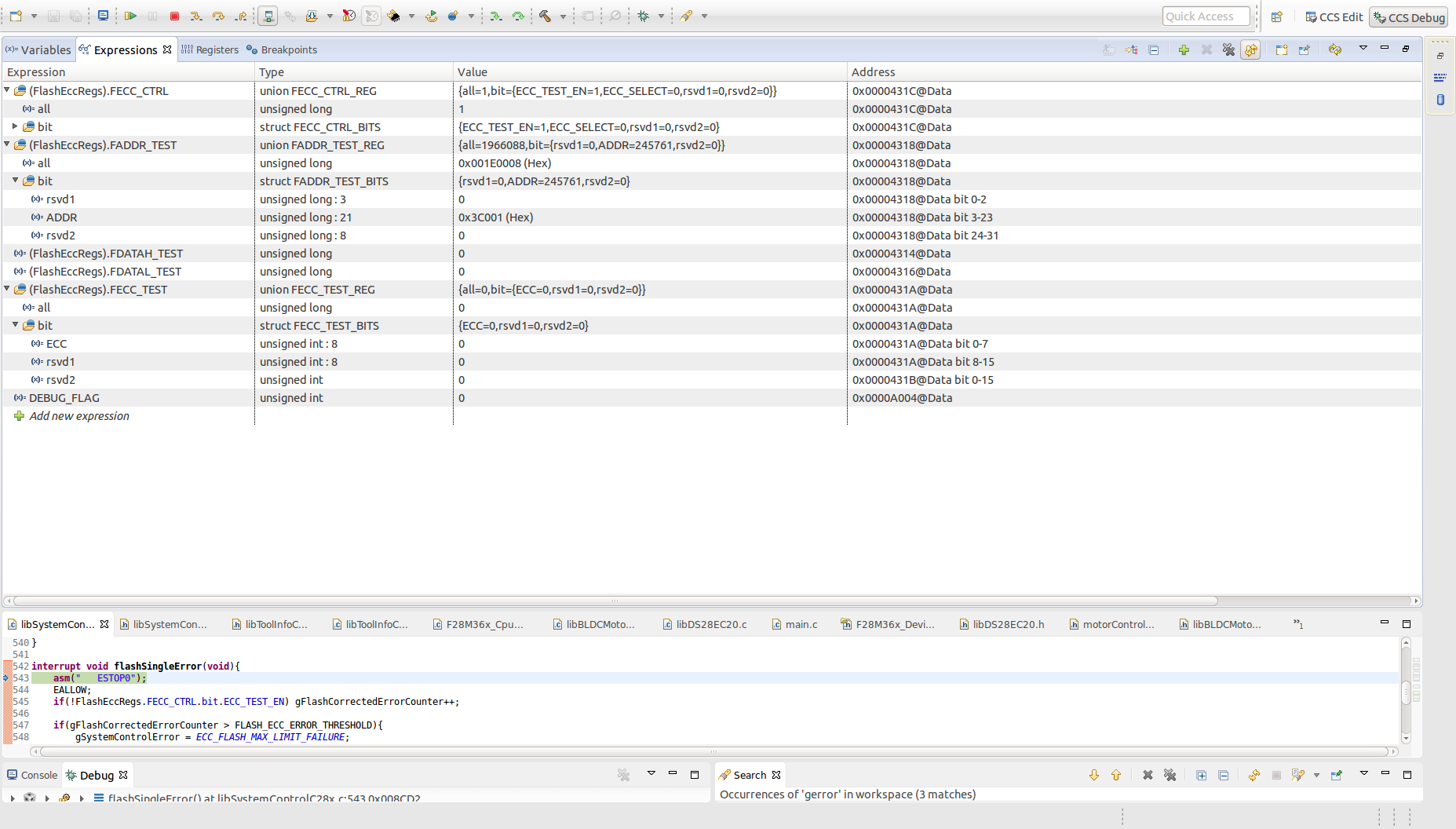

    现在、我的中断正常工作、但我不理解一些自检的结果。 我将使用以下例程自检闪存 ECC。 对于每个闪存组、我依次测试单个位地址错误、数据高单个位错误、数据低单个位错误和 ECC 单个位错误。 下面是我得到的结果、我用红色突出显示了我认为可疑的结果:
    • 地址0x0013E5C4 (FLASHA):
      • test_address_single_bit:生成单错误闪存 ISR
      • TEST_DATA_Single_Bit:生成单错误闪存 ISR
      • TEST_ECC_SINGLE_BIT:生成不可纠正的错误 ISR (NMI)
    • 地址0x0013C000 (FLASHB):
      • TEST_DATA_Single_Bit:生成不可纠正的错误 ISR (NMI)
    • 地址0x0013A000 (FLASHC):
    • 地址0x00139F8C (FLASHD):
      • TEST_ADDRESS_SINGLE_BIT:生成不可纠正的错误 ISR (NMI)
    • 地址0x00133180 (FLASHE):
    • 地址0x00128000 (FLASHF):
      • TEST_ADDRESS_SINGLE_BIT:生成单错误闪存 ISR
    对于其他扇区...

    Cedric、
    您能否共享写入 ECC 测试模式寄存器的实际值、而不是代码?
    这对我来说很容易分析。
    注:如 TRM 中所述、地址中的错误始终会生成不可纠正的错误、而不是单个位错误。
    谢谢、此致、
    Vamsi
    您是否希望上面显示的每个案例的 FlashEccRegs 观察视图?
    Cedric、
    请提供您在每种情况下用于以下寄存器的值。
    FECC_CTRL
    FADDR_TEST
    FDATAH_TEST
    FDATAL_TEST
    FECC_TEST
    谢谢、此致、
    Vamsi
    您好、Vamsi、
    我已附上前8项结果的结果。 如果找不到趋势,我可以再添加一些趋势。

    Cedric、
    对于每个快照、您能否提供正确值(地址或数据或 ECC)等详细信息、以及您合并的错误是什么? 如果没有此信息、我无法在测试寄存器配置上对齐以进行进一步调试。
    谢谢、此致、
    Vamsi
    您好、Vamsi、
    屏幕截图显示了以下内容的顺序测试:
    • FLASHA、错误注入地址(良好地址为0x3E414)
    • FLASHA、错误注入数据 LSB (正确的数据为0)
    • FLASHA、错误注入数据 MSB (正确的数据为0)
    • FLASHA、ECC 中注入的错误(正确数据为0)
    • FLASHB、错误注入地址(良好地址为0x3C000)
    • FLASHB、错误注入数据 LSB (正确的数据为0)
    • FLASHB、错误注入数据 MSB (正确的数据为0)
    • FLASHB、ECC 中注入的错误(正确数据为0)
    Cedric、
    考虑到以上列表中提到的第一个测试(FLASHA、错误注入地址-良好地址为0x3E414)、0x3E414是一个有效的闪存地址吗? 请检查 TRM 中 FADDR_TEST 寄存器的说明(第5.4.4.13节 ECC 测试地址寄存器- FADDR_TEST)。
    您是否考虑将0x13E414作为正确的地址?  如果是、则必须将地址左移1位并在 FADDR_TEST 寄存器中写入0x27C828。
    此外、您可能已经在 TRM 中注意到"当从组获取的64个数据位和相关 ECC 位全部为1或0时、将绕过 ECC 逻辑。"
    希望这对您有所帮助。
    谢谢、此致、
    Vamsi
