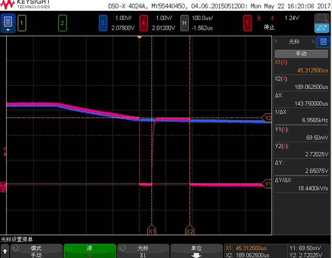

当 Vdio 从3.3V 降至2.7V 时、器件会复位、并且 XRS 引脚会驱动为低电平45us、但此后它会恢复为高电平189us、然后再次复位。 外部 RC 电路遵循 DS、如下所示(R=4.7K、C=1nF)。

外部 RC 电路和波形如下(蓝色:点 B 上的电压、粉红色:点 A 上的电压):

    为什么会发生这种情况?
    它们是 Soprano 上的 BOR、因此当 VDDIO 电源降至2.7V 时、您会看到器件复位、XRS 引脚变为低电平。 在该器件上、VDDIO 低跳变点大约为2.7V、因此该器件在45us 后退出复位状态(XRS 引脚变为高电平)。 但是 、由于电源电压仍在下降、跳闸点大约为2.7V、因此它再次将器件复位(XRS 引脚变为低电平)、并且由于电源电压低于2.7V 并下降、因此不会恢复供电。

    它是 BOR 复位。

    根据特性数据、最大 BOR VDDIO 低跳变点约 为3V。  我们将继续更新数据表和 TRM。
