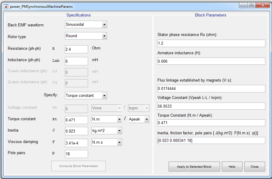

我正在尝试从 q 轴电流和转子磁通计算 PMSM 的瞬时扭矩。
在视频“训练旧的电机新技巧”中,虽然这种方法非常有用,但据说扭矩=3/2*P/2*(lambda_dr*IQ)

最终目标是比较仿真(Matlab)的经验(TI 电路板)。

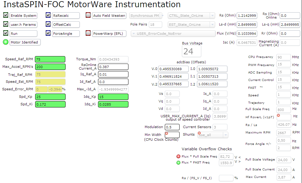

在 Instaspin 运动实验中、转子磁通估计为0.103V/Hz:
但是、当我尝试调整电机数据表中 PMSM Matlab 模型的设置时、它会将转子连杆磁通估算为0.0174444 V。s:
您是否详细了解了 Instaspin 运动如何估算转子磁链?

    在 instaSPIN 中、磁通是基于电机的转子和定子之间的磁链。 通常、电机制造商可以提供此参数、我们需要使用此参数来设置用于仿真的电机模型。
    您可能需要在 Matlab 中为磁通计算设置正确的电压常数。
    感谢 Yanming 的回答。 在 Matlab 屏幕截图中、右侧部件由 Matlab 根据左侧给定的数据表参数进行计算。 电压常数(56.95V/KRPM)由 MATLAB 估算、并且也非常接近电机数据表给出的值(57V/KRPM)。
