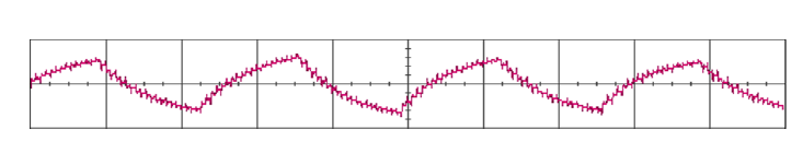

2.我在 "InstaSpin_labs.pdf"中找到了两个 HFI 电流波形图、如下所示。 它们是否具有相同的测试条件?    我认为它们看起来非常不同。
图1:
图2:

    图2是图1的缩放。
