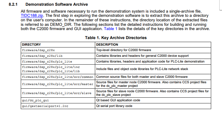

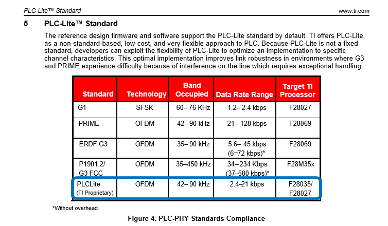

    TI 的直流 PLC 参考设计() 指出 PLC-Lite 协议可供用户修改和灵活,如果可能,您可以将我指向 PLC-lite 的源文件。
    或者、该参考设计具有指向参考设计(TIDC188.zip)固件(页码21)的链接。如果有人发布适用于该参考设计固件的有效链接、此链接似乎已过期。
    Raviteja、
    遗憾的是、本文档对源代码可用性的误操作。 与其他 PLC 库一样、我们不再支持 PLC Lite FW 的开源。 我将努力更正文档。
