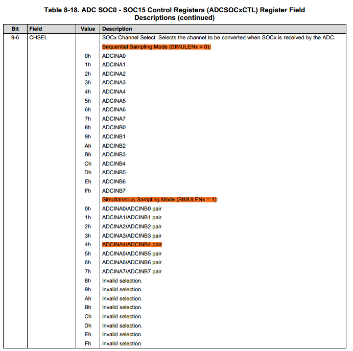

当将 SOC0-SOC15设置为同步采样模式时、它将作为配对模式工作。
例如、SOC0、它只能 选择成对的 ADCINA0和 ADCINB0、或 ADCINA1& ADCINB1。 无法在 ADCINA0和 ADCINB1模式下工作。
因为客户电路板硬件无法更改。 您能不能帮助我们在 ADCINA0和 ADCINB1模式下工作?
如果您需要、我的客户会提供更多详细信息来回答这个问题。 非常感谢。
    专家应尽快答复。
    SAL
    Daniel:
    否、同步采样通道对在 ADC 状态机中是固定的。 无法更改对。
    Tommy

     在下一次触发之前完成 SOC0/SOC1的最后一次转换后、能否将 SOC0/SOC1从同步采样模式更改为单采样模式?
    感谢您的观看!
    是的、如果采样完成、您可以更改采样模式。
    还可以! 谢谢。
