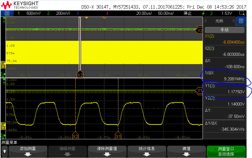

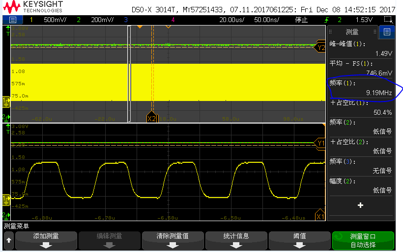

我的客户现在在室温下使用 F280049M 而不进行修整、但是、在3个部件中、有2个运行时钟的器件超出了+/-3%的精度规格。
经确认、Vdd 为1.177v、范围为1.14~1.32v、但通过测量这两个器件上的 XCLKOUT、无论它是 INTOSC1还是 INTOSC2、时钟大约为9.2MHz。
请检查随附的波形并告知需要检查哪些波形、或者这些样片是否未针对精度项目进行验证?

    对于这些器件未修整的 TMX 预量产样片、可能会出现这种情况。 振荡器确实需要修整(但用户无法即时修改修整以补偿温度漂移)。 这些单独的器件是位于客户的电路板上、还是位于 TI 开发套件上? 器件标识是什么样子的? PLL 设置和 XCLKOUT 分频器设置是什么?
    我认为生产 F28004x 器件应该很快就可以上市(或者 F2807x、F2837xD 或 F2837xS 的生产版本使用相同的振荡器设计和工厂测试程序、因此这些器件上的振荡器性能应该是 F28004x 生产器件上预期性能的良好指标)。

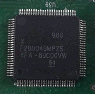

    请参阅下图:
                  980
      X
      F280049MPZS
      YFA - 69C00VW
          G4

    PLL 被旁路并且 INTOSC 被直接选为 XCLKOUT:
    ClkCfgRegs.CLKSRCCTL3.bit.XCLKOUTSEL = 5;
    ClkCfgRegs.XCLKOUTDIVSEL.bit.XCLKOUTDIV = 0;

    感谢您发送器件标识的详细信息。 我们确认该单元来自未获得内部振荡器优化修整值的预量产批次。 1月和3月到达的新客户订单应具有代表预期振荡器性能的生产调整值。 作为确认、对于具有生产调整值的器件、器件标识上的第4行应以 YFB 开头。
