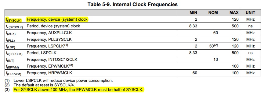

我有三个问题:
1.如果选择 SYSCLK=120MHz、EPWMCLK 需要是 SYSCLK 的一半? 如果我仍然配置 ClkCfgRegs.PERCLKDIVSEL.bit.EPWMCLKDIV=0、会发生什么情况?
我使用的是 TMS320F28075的100引脚封装、里面没有 EPWM1模块。 同步链会发生变化吗? 我是说 EXTSYNCIN1连接到 EPWM1、但在100引脚封装中没有 EPWM1模块。 如果我想使用 EXTSYNCIN1来同步 EPWM2、那么在176引脚封装内通过 EXTSYNCIN1信号同步 EPWM1时的延迟是否相同? 或更长的时间?

    您好、Weijing Du、
    以下是您的问题的答案:
    1) 1) PWM 模块的最大时钟频率为100MHz。 无法保证设计高于100MHz。 如果您的系统时钟为120MHz、则需要以60MHz 运行 PWM。
    2) 2)所有封装的延迟都是相同的。 尽管 EPWM1在较小的封装中没有输出引脚、但实际上它仍然存在、并且在器件内部完全正常工作。 同步配置将完全相同、如果需要更改同步设置、您可以对 EPWM1进行编程。
    3) 3)这不应产生影响。 整个同步链的时序都保证符合数据表中给出的数字。 唯一需要注意的限制是同步可以通过的模块数。
