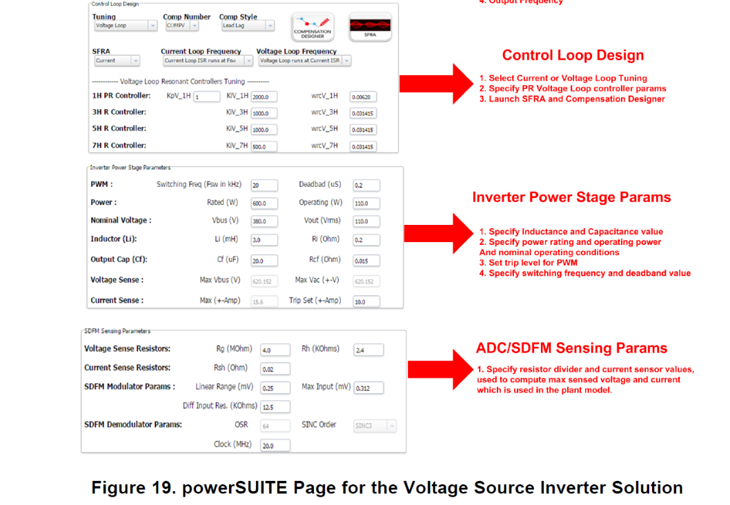

1) 1)现有 TIDM-HV-1PH-DCAC.pdf 板是否需要进行任何修改才能切换到3.0 V 基准? (例如、1.65V 更改为1.5V)
2) 2)能否在 powerSUITE 中处理所有其他更改、或者是否必须直接对代码本身进行一些更改。
