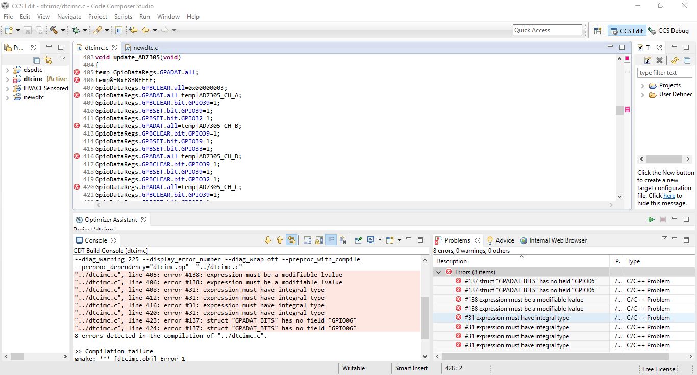

    最后我得到了一些 c 误差。 我在 TI e2e 社区发布了完整的问题、如果您有任何想法、请帮我、我在编码方面没有专业、而是在控制系统方面
    问题应该在另一个线程中解决、我想关闭这个线程。
