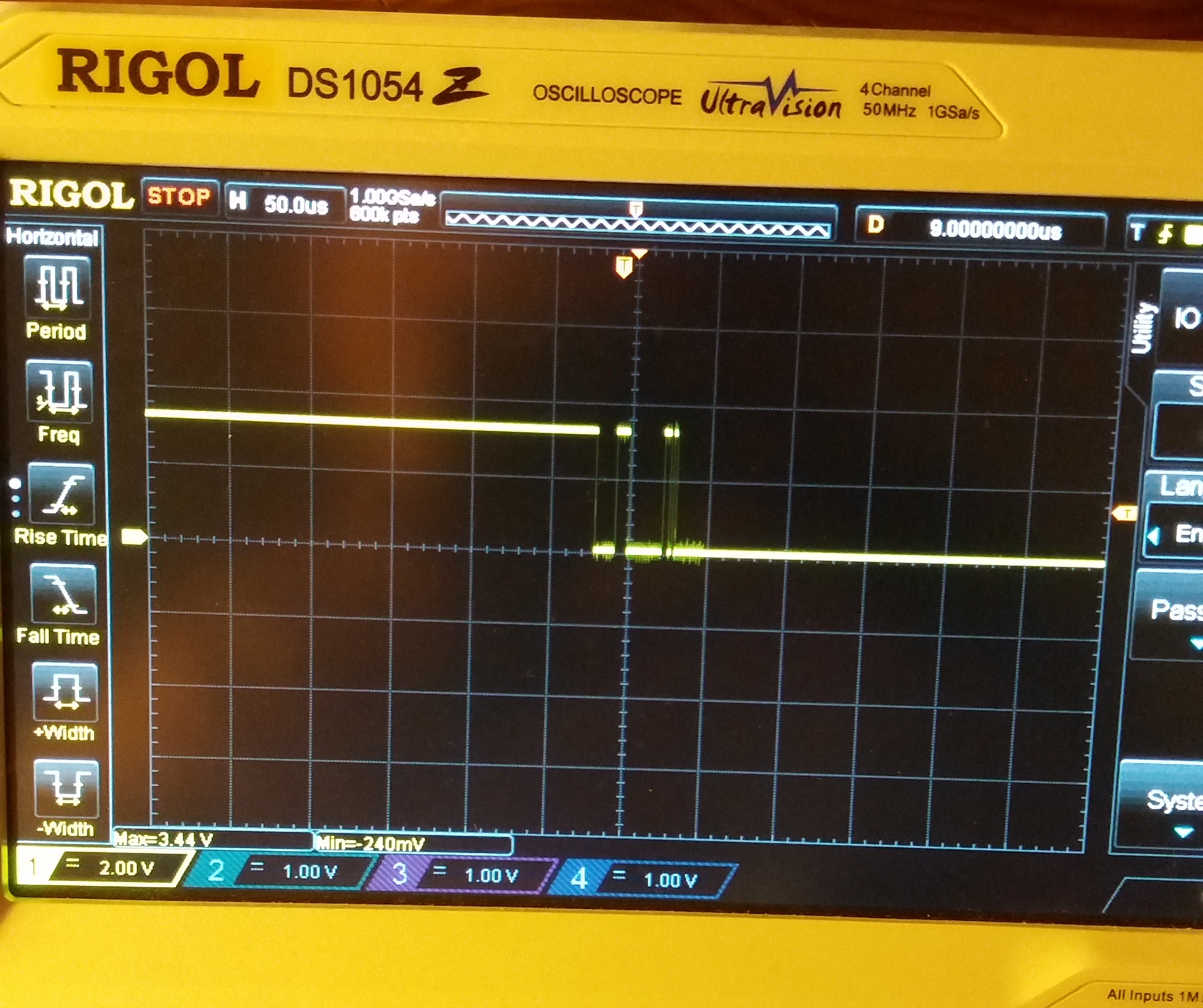

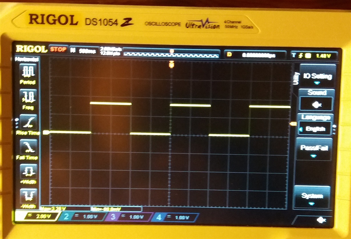

我正在尝试将我的 launchpad 与 Wiznet W5100芯片进行通信、我注意到了一些奇怪的事情。 在我的应用中、我尝试每秒读取一个字节。 为了读取它、我必须发送运算代码寄存器和虚拟数据以将我的数据推入读取。
它与 MOSI 行为有关。 它不会在每次传输时恢复到高电平、我认为这是我读取的数据并非总是正确的原因。 以下是我的示波器图片:
500ms/div:
使用50us/div:
您可以看到数据已发送、但我不知道 MOSI 为何在传输后不会返回空闲状态。 以下是我初始化 SPI 的代码(来自用于 c28xx 的 TI EtherCAT hal)和用于发送数据的代码:

我认为这不是 MOSI 的常规行为。 我感谢你的任何帮助。
Dawid。

    看起来像是硬件问题。 您是否检查了连接。 检查 W5100灌电流是否大于 F28379D 可提供的电流。
    曼诺伊

    当我的 W5100屏蔽被断开时、我检查了 MOSI、然后 MOSI 看起来是正确的。 我还检查了 W5100屏蔽的外部电源、MOSI 行为与第一篇文章中的图片相同。 W5100灌电流大约为180mA。 它看起来就像您说的、是硬件问题。 您是否知道我接下来应该检查什么?
    Dawid、
    F28379D I/O 引脚支持的最大电流为4mA。 这可以在 Pg57、5.6电气特性中找到。
    曼诺伊
    现在、我看到的是、您是指来自 I/O 的源 如果这是原因、那么外部上拉电阻器应该解决这个问题吗?
    BR、
    Dawid。
    Dawid、
    我不认为使用上拉电阻器会起作用。 F28379 I/O 可灌入(或)拉取4mA 电流。 W5100似乎吸收了180mA 的电流。
    当 MOSI 被拉至低电平时、F28379D 需要灌入~μ A 左右的电流。 这种大电流会损坏 I/O 您可能需要考虑添加一个可支持 W5100所需灌电流/拉电流的双向缓冲器。
