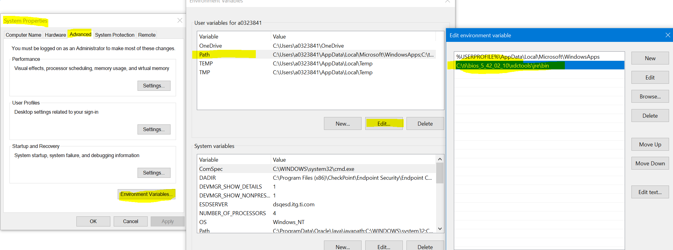

我使用 C2000芯片已经有一段时间了、但这是我第一次从头开始。 我正尝试直接从代码合成器的"New Project"选项中构建和示例项目 clk.c
我不会构建、它会向我提供  "无法创建会话管理器:创建 JVM 失败"  。我有 CCS 7.2.0.00013 多个论坛声称我必须向路径变量添加一些内容才能使其正常工作。  我必须让它参与进来。 但我不明白我必须添加什么内容。   这些答案对论坛没有任何意义
这是控制台日志

到目前为止、DLL 文件可能是问题或系统路径变量。
    尊敬的 William:
    我假设您是指此主题:
    我按如下方式将 JRE 添加到 PATH 环境变量中。 注:我的版本与您的版本略有不同。
    确保重新启动 CCS、以便它可以获取更改。
    Todd
    Todd、
    我尝试修复它、但它仍然不起作用
    我重新启动了 Code Composer、下面是打印输出

    这令人沮丧
    有什么建议要重试?
    Bill
    您使用的是5_42_01_09版本(我在构建日志中看到了这一点)、但您为 env 变量输入了5_42_02_10。 请确保这两项匹配。
