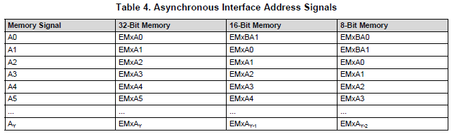

使用 CS2、16位 EMIF 总线、当向0x0002地址写入一个字时、EMA0将会改变、而不是 EMA1、为什么? 感觉像一个字节操作!
在文档中、请参阅 CS2可以操作程序和数据、如何区分? 我可以在哪里设置寄存器?

    TRMEMIF 应用手册中所述、异步存储器地址信号映射由外部存储器类型决定。  对于16b 存储器、EMIF EMxA0引脚被映射到存储器的 A1地址引脚。
    从应用手册中:
    Tommy
    在以下查询中-
    [引述]在文档中、请参阅 CS2可以操作程序和数据、如何区分? 我可以在哪里设置寄存器? [/报价]
    您没有为此设置任何寄存器位。 它在硬件内部处理。
