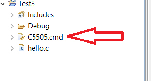

     您好、eedii、

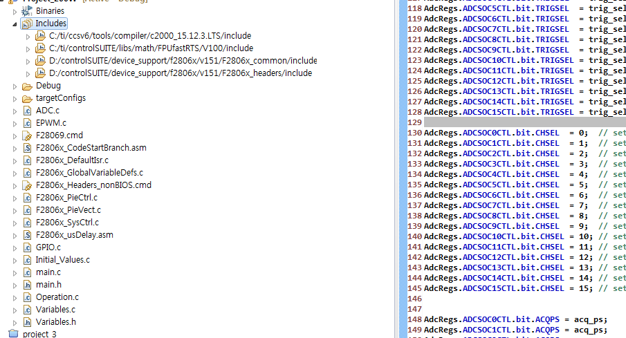

    在 Project Explorer 窗口中单击项目文件夹后、是否添加"Project Explorer"的屏幕截图? 如下图所示。
    Hossein 先生
    是的,当然!
    好的、
    为什么在这个项目文件夹中有两个命令文件?
    您是否会单击这两个选项并对它们进行快照并发送回给我?
    是的...有 F28069.cmd
