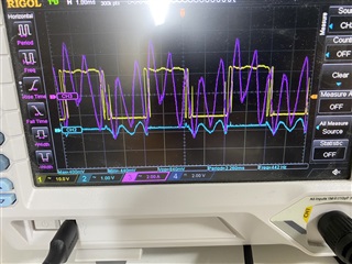

目前、我们使用实验5A 和电动自行车 BLDC 集线器电机24V、20极、250额定功率。  我们将面临所附图片中所示的高电流纹波。
此外、我附加了 user.h 文件。 除了表面贴装磁体之外,它的行为是否正常? 我是否可以进一步调节以减少纹波?

    电机以多快的速度运行? 速度是否高于额定速度?
    负载上增加了什么负载? 它是恒定负载吗? 或变体负载?
    您能否检查 IQ PI 稳压器的反馈和输出值?
    您可以尝试增大直流总线电压、以查看在相同速度和负载下执行测试时会发生什么情况。
    您好 Yanming 、感谢您的回复!
    电机以多快的速度运行?
    转速为1500 rpm。
     速度是否高于额定速度?
    我不知道、因为数据表中缺少它。 由于反电动势、控制器可以达到的最大值可能为1500。
    负载上增加了什么负载?
    它当前正在无负载运行。 仅由辐条和车轮增加的惯性。
    您是指电流反馈吗? Iq PI 调节器的值如下:Ki = 0.030 (Q-24);Kp = 0.49 (Q-24);
    增大直流总线电压会导致更高的旋转速度、施加负载会导致电流发生更大甚至更大的变形。
    PS:上面的图片是平均值。
    格鲁吉亚语
    您是否运行 lab02b 来识别 lab05a 的电机参数?
    您能否尝试使用速度闭环运行 lab05b 电机并在 lab05a 中设置所需的目标速度?
    当然可以
    我尝试过,但当前 结果是相同的形式
    我通过设置   USER_MAX_VS_MAG_PU 来更改表单     (0.5774)。 我仍然听到噪音。
