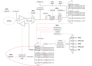

    Peter、您好!
    非常感谢酒店员工的热情好客。
    现在我正在处理 OUTPUTXBAR、我可以控制  为 OUTPUTXBAR 选择的 GPIO 来启用或禁用吗?
    参考上面的图表(参考手册中的第1547页)、我在这里画了一个红圈。
    多路复用器的输入全部外设、GPIO、  OUTPUTXbar 在此丢失。
    1)配置为 OUTPUTxbar 的 GPIO 是否默认选择为输出并在上电后驱动为默认值?
            如果需要、我可以随时使用其他寄存器来禁用或启用为 OUTPUTXBAR 配置的 GPIO。
    谢谢。
    K. Aravind.
    尊敬的 Aravind:
    有关 OUTPUTXBAR 如何连接到 GPIO 的示意图、请参阅 XBAR 一章。
    在启用或禁用为 OUTPUTXBAR 配置的 GPIO 方面、您可以利用 OUTPUTxMUXENABLE 寄存器在任何时间点启用和禁用 OUTPUTXBAR。 通常、在代码中配置 GPIO 后、GPIO 将从关联的 OUTPUTXBAR 输出、尽管由于您使用的是 CLB、您也可以选择在要激活输出的时间点通过调用 CLB_enableCLB 函数来启用 OUTPUTXBAR 输出。 尽管这适用于连接到逻辑块的所有 OUTPUTXBAR
