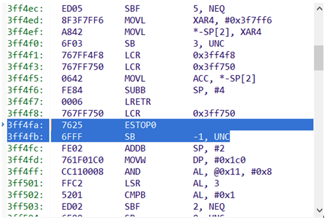

现在、当通过闪存引导模式调试客户的其中一个电路板时、将报告一个错误、如下所示、其他电路板可以正常工作。
连接到目标时出错:
(错误-1155 @ 0x0)
器件可能在低功耗模式下运行。 调试器已强制唤醒器件。 选择"OK"以尝试完成调试连接。
(仿真软件包8.2.0.00004)
然后、客户尝试使用等待引导、并且可以成功地连接到电路板、他们进行了 以下检查:
1.检查了 CSM 地址、均为0xFF、因此器件未被锁定。
2. 现在连接仿真器、它可以运行项目、但当我们重置设备时、或者当它断电并再次打开时、它将每13ms 重置一次。 始终有一个 RESET 信号。
当我们观察"Disassembly"窗口时、我们发现代码被停留在0x3ff4fa 的位置、介于0x3ff4fa 和0x3ff4fb 之间。二者之间存在无限循环、该复位信号是否由看门狗引起?
此位置是引导 ROM 的位置、我们不知道此部件的代码、也不知道此处发生了什么。 以及它在等待模式下是否正常。 您能帮助检查一下吗?
朱莉娅
    请允许我对此进行深入研究、我明天会与您联系。
    本·科利尔
    我能否澄清有关客户问题的一些要点?
    当他们能够在等待引导模式下连接到器件并运行程序时、是否必须重新刷写?
    如果它们以等待引导模式连接、在对器件执行任何其他操作之前、它们是否在0x3ff4fa 地址处?
    根据本 TRM 部分、一旦连接、您可以通过向此位置写入不同的值来离开等待引导模式。 您能看到这是否会让客户离开无限循环吗?
    我无法检查该地址是否是器件将处于等待引导模式的地址、但我认为客户可以通过执行上述操作进行检查。 我明天会尽力检查一下自己。

    今天、我们发现仿真器可以连接到 F28062、但无法对代码进行编程、也无法使用 UniFlash 擦除芯片的闪存。 CCS 报告的错误如下:
    C28xx:闪存编程器:写入闪存时遇到错误
    C28xx:文件加载程序:内存写入失败:未知错误
    C28xx:GEL:文件:D:\SVN_Space\V0111\Project\Debug\SPIG2.out:加载失败。
    我检查了其他 E2E 链接、似乎是因为闪存耗尽了。

    尊敬的 Julia:
    很抱歉响应出现延迟。 在按照这些说明操作后、您是否能够解决此问题?  https://e2e.ti.com/support/microcontrollers/c2000-microcontrollers-group/c2000/f/c2000-microcontrollers-forum/804392/tms320f28069-not-able-to-erase-flash
