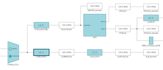

    尊敬的 Liu、
    正确的时钟图可在时钟树工具中找到:
    在应用上述分频器后、可以选择将 CLBTILECLK 与 SYSCLK 同步。
    我们将更新数据表和 TRM 中的图以与此相匹配。
    卢克

    尊敬的 Liu、
    当 SYSPLLCTL1.PLLCLKEN 和 SYSPLLCTL1.PLLEN 都设置为1时、PLLRAWCLK 将用作 SYSCLK 和 CLB 时钟的源时钟。
    2.此图不正确。 正确的图位于时钟树工具中:
    我已提交一个 TT 以在 TRM 中更正此问题。
    3.如果 CLB 时钟和 SYSCLOCK 具有相同的频率、则不认为有任何用例使 CLB 时钟与 SYSCLK 异步。
    卢克
