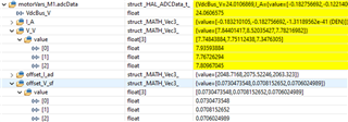

    2.由于我们的定制电路板存在上述情况、我们将获得以下电压偏移值。
    我们是否可以使用上述偏移设置来操作4级电机?

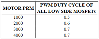

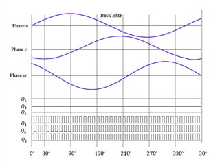

    实际上、我之前提到过关于 PWM 的 TRM、但这里我的要求是在再生制动期间、我需要关断所有高侧 MOSFET、并且需要 电荷 所有低侧 MOSFET、如下所述 基于电机 RPM 的占空比、用于增加再生效果 .
    但在通用电机代码中、我是 找不到与 PWM 生成相关的函数或逻辑 基于用户要求的频率、如所示 速度基准 .
    您可以告诉我、上述方法是否适用于再生制动、或者您有任何其他此再生制动算法吗?
    目前、我参考以下研究文档、了解如何使用 PMSM 电机实现再生制动。 这种方法是否正确?
    e2e.ti.com/.../Performance_5F00_Analysis_5F00_of_5F00_Regenerative_5F00_Braking_5F00_in_5F00_Pe.pdf
    根据电机 RPM、我需要以不同的占空比切换低侧 MOSDFET、因此如果您有 再生制动的源代码 请与我分享。
    基础 开关所有低侧 MOSFET 具体取决于反电动势、如上图所示?
    由于它对我们如此重要,你能帮我完成上述任务吗?
    Kirana H P

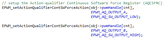

    在下面、我连接了用于在再生制动期间导通所有低侧 MOSFET 的逻辑。
    请检查一次。
    //再生制动
    静态内联 void HAL_enableBrakePWM (HAL_MTR_Handle handle)
    HAL_MTR_Obj * obj =(HAL_MTR_Obj*)句柄;
    uint16_t cnt;
    ePWM_SignalParams pwmSignal =
    {8000、0.4f、0.6f、TRUE、DEVICE_SYSCLK_FREQ、
    epwm_counter_mode_up_down、epwm_clock_divider_1、
    EPWM_HSCLOCK_DIVIDER_1};
    board_init();
    ////针对所需的频率和占空比配置 ePWM 模块
    ePWM_configureSignal (MTR1_PWM_U_BASE、&pwmSignal);
    ePWM_configureSignal (MTR1_PWM_V_BASE、&pwmSignal);
    ePWM_configureSignal (MTR1_PWM_W_BASE、&pwmSignal);
    INTERRUPT_ENABLE (INT_EPWM1);
    适用于(cnt = 0;cnt < 3;cnt++)
    //设置动作限定符连续软件强制寄存器(AQCSFRC)
    EPWM_setActionQualifierContSWForceAction (obj->pwmHandle[cnt]、
    EPWM_AQ_OUTPUT_A、
    EPWM_AQ_SW_OUTPUT_LOW);
    //设置死区发生器控制寄存器(DBCTL)
    EPWM_setDeadBandDelayMode (obj->pwmHandle[cnt]、EPWM_DB_RED、false);
    EPWM_setDeadBandDelayMode (obj->pwmHandle[cnt]、EPWM_DB_FED、false);
    #endif
    obj->flagEnablePWM = true;//false
    返回;
    }// HAL_enableBrakePWM ()函数结束
