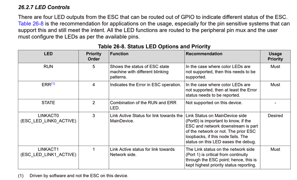

    我发现在该参考设计中、GPO146连接到 RUN 的 LED。 那么、"ESC_LED_STATE_RUN"信号需要连接到什么?
    "ESC_LED_RUN"和"ESC_LED_STATE_RUN"之间有何区别?
    在参考设计中、GPO123和 GPO124应在何处配置用于 phy0和 phy1的 PWRDN/INT 连接? GPIO 或 ECAT?
    这应该澄清一下 LED。
