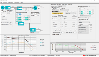

PLL2外部环路滤波器:
下面是根据原理图对滤波器进行的 Platinum 仿真
我们如何最大限度地减小频率漂移?
是否应改变 PLL2的内部环路滤波器或外部滤波器以避免频率漂移?

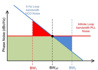

    为了进行更详细的解释、PLL 噪声会在较低频率下影响器件的总体噪声(相当于低通滤波器)、而 VCO 噪声会在较高频率下影响器件(相当于高通滤波器)。 因此、这两条曲线之间的交叉点、加上该值的25%、考虑到环路滤波器不是砖墙式滤波器、应是环路带宽、并将优化抖动。

    您好 Lakshminarayana、
    正确、环路滤波器可能是您的设计中的问题。 查看.TCS 文件后、FPD 和 Fvco 的值与 PLLatinum Sim 屏幕截图中的值不匹配;因此、这就是屏幕上出现的值(假设您单击了"计算环路滤波器"按钮)。 将之前的值更改为.TCS 文件中的值后、您的环路滤波器应与以下设置匹配、以优化抖动。
    请注意、环路滤波器组件取决于 PFD、电荷泵和 VCO 增益。 因此、如果值不正确、将导致环路滤波器设计不正确。 在 PLLatinum Sim 中、Fvco 也很重要、因为在代码中也会使用它来正确获取 VCO 增益。 如果我建议的值看起来不正确、请确保这三个变量在 PLLatinum Sim 中是正确的、这样您就可以生成自己的环路滤波器值。
    另一个建议是如果我的其他建议不起作用、则增加 PFD。 希望这对您有所帮助。
    祝你好运、
    Andrea

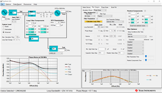

    抱歉、 在我之前的 Platinum 仿真输出频率设置为250MHz。 它应该是256MHz
    [引用 userid="513399" URL"~/support/clock-timing-group/clock-and-timing/f/clock-timing-forum/1174861/lmk04828-pll2-mode-only-frequency-drift-issue "]以下是根据原理图进行的滤波器 Platinum 仿真[/quot]
    此处应为256MHz
    上述仿真基于我们的电流板 C1:150pF;C2:4.7nF、R2:560 Ω:内部环路滤波器设置为默认值。
    抖动(fs)为152.7、这似乎相当好。 但环路带宽小于124.411KHz、相位裕度为62.9度
    我们将尝试您对环路滤波器值的建议并进行验证。
    为什么在您的仿真中环路滤波器带宽设置为400kHz?

    最佳 PLL2 BW 可通过获取 VCO 相位噪声图的交叉点和仅 PLL 的相位噪声图来确定。 通过获取这些曲线及其交叉点并将该偏移频率增加25%、这将是减少抖动的最佳点。

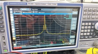

    问题未得到解决。 我们仍然有。 筛选器的建议值略有改进。 但我们仍然具有您可以在下图中看到的抖动。
    黄色迹线:RF 输出的最大保持
    蓝色迹线:连续迹线。

    我们不建议使用频谱分析仪来测量抖动;我们主要使用它们来测量杂散。 相反、在我们的实验中、我们使用了相位噪声分析器、您是否有一个可用的分析器? 如果您愿意、我可以为您获取此值;但是、我将仅限于在 EVM 中选择的值。 这样、您就可以了解我使用的滤波器获得的抖动(但不能了解抖动的确切值)。

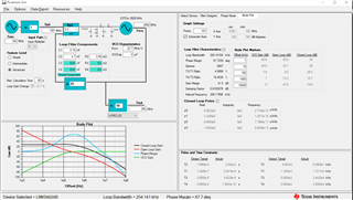

    我已在 PLLatinum Sim 上重新运行仿真、并找到了比我之前发布的解决方案更好的解决方案、请查看以下值:
    要供将来参考、要为您的应用获得最佳的 LBW:
    1) 1)创建频率规划和设计以优化抖动后、相应地填充 FPD、KPD 和 Fvco
    2) 2)确保选中"Auto"(自动)的所有复选框(如上图所示)
    3) 3)在"Filter Optimizer (滤波器优化器)"下、在"Optimize (优化)"下、选择"Jitter (FS)(抖动(FS))"
    4) 4)点击"Calculate Loop Filter"、等待大约一到两分钟、以获得优化环路带宽的最佳环路滤波器值。
    按照上述步骤、PLLatinum Sim 将为您计算最优环路带宽、您不必确定该带宽。 对于您的情况、最佳环路带宽应约为200kHz。 希望这对您有所帮助。

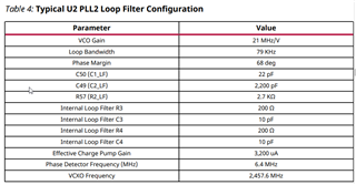

    我指的是 Xilinx 时钟评估板: https://www.xilinx.com/content/dam/xilinx/support/documents/boards_and_kits/zcu216/ug1437-clk104.pdf
    a)根据第14页上的环路滤波器配置(表14)、环路滤波器值如下所示、来自 Simulation、
    b)对于上述仿真、如果我选中抖动优化选项框、我会得到不同的环路滤波器值、
    我应该考虑 A 还是 B?

    我继续从上面(a)中重新进行了 PLLatinum 仿真(假设您是表4)、并注意到您的设置存在一些差异。  根据所附文档的说明、环路滤波器值与文档不匹配、因为 GUI 会查看不同的 LBW 和相位裕度。 当表4显示 LBW 为79kHz 时、屏幕截图显示~68kHz;当表指定68度时、相位裕度显示为~55度。 在设置其指定的环路滤波器值分量时、我获得了非常相似的 LBW 和相位度值(我的设置包括如下):
    [引用上面两个我应该考虑 A 或 B 的用户 id="513399" URL"~/support/clock-timing-group/clock-and-timing/f/clock-timing-forum/1174861/lmk04828-pll2-mode-only-frequency-drift-issue/4442805 #4442805"]
    如果您的最终目标是优化抖动、那么我建议您选择 B。如果您的设计中还有其他注意事项(例如锁定时间)、则可能最好获取不同的配置。 这取决于设计。 希望这对您有所帮助!

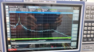

    • 未配置 LMK 时、我们将观察到干净的100MHz VCXO
    • 配置 LMK 后、我们将观察到350Hz 的杂散(下图用于频谱和相位噪声的参考)
      • LMK 输出
    • 更改环路滤波器似乎没有改变任何东西、我们没有注意到输出行为发生了任何变化。
    这似乎不是基准时钟杂散。
    我们观察到10MHz 输入和100MHz VCXO、它没有杂散。 但在 LMK 配置后会观察到杂散

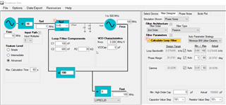

    只是为了澄清、您仍然看到 PLL1中的杂散正确吗? 您在回复中包含的数据与此相关? 此外、您在 PLL1的屏幕截图中看到的 Kvco 错误。 用于正确计算环路滤波器和 LBW 的关键参数之一是 Kvco。 要计算上面包含的2个 VCXO 的 Kvco、您需要采用典型的调优灵敏度并将其乘以 VCXO 工作频率。 例如、Kvco_conwin =典型调优灵敏度* VCXO 频率= 65ppm/V * 100MHz = 6.5kHz/V 或0.0065MHz/V 考虑到这一点、这就是您在优化抖动时获得的环路滤波器设计。 请注意、我获得的以下两种设置与之前的设置略有不同。 在"自动参数策略"中、我选择了"优化抖动"、但我没有使用"性能摘要"部分:
    当平衡杂散时、这个环路滤波器(将下拉选项更改为"杂散平衡":
    请为您的其他 VCXO 尝试此方法、并查看结果。 我知道您提到的更改环路滤波器值不会影响杂散、但请尝试上面的值、并从其他 VCXO 中计算您自己的杂散、如果它不能解决您的问题、我们可以讨论可能导致 杂散的其他问题。 请注意、PLL 不应导致杂散、消除杂散的一个好方法是使用环路滤波器衰减杂散。 希望这对您有所帮助。
    祝你好运、
    Andrea
    是的、我们将在配置 LMK 后观察 VCXO 处的杂散。 即、PLL1已配置。 我们还会在仅使用 PLL2模式的情况下获得杂散。

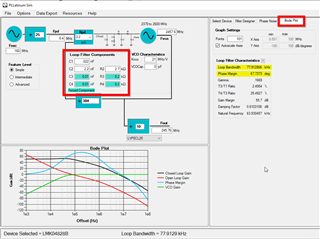

    sim 文件是否不适合您? 您可以按如下所示将其加载到 PLLatinum Sim 中、这样您就可以准确地测试我为您提供的结果。
    此外、我忘记在我的答案中添加一个60ppm/V 的 VCXO 控制电压调谐斜率(转换为 Kvco = 0.006MHz/V)。 请确保在对 VCXO 进行编程时选择该选项。 我从您提供的 VCXO 数据表中的下表中获得了值。
    [引用 userid="513399" URL"~/support/clock-timing-group/clock-and-timing/f/clock-timing-forum/1174861/lmk04828-pll2-mode-only-frequency-drift-issue/4448316 #4448316"]对于 KPD-0.15、您还可以建议我使用 VCXO-100MHz、160MHz[/quot]的环路滤波器值
    您可以自行计算环路滤波器的这些值。 您只需在我发送的.sim 文件中选择下拉菜单中的0.15mA KPD、然后点击"Calculate Loop Filter"、如下图所示。 这将为您提供新的环路滤波器值。
