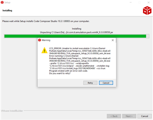

尝试安装 Code Composer Studio 时遇到问题、可以有人帮助我解决吗? 作为参考、我大约一年前在我的计算机上安装了 Code Composer Studio。 我不再需要 Code Composer Studio、因此我删除了与 Code Composer Studio 相关的文件夹。 现在、我需要在工作中将 Code Composer Studio 用作项目的一部分。
下面是我尝试安装 Code Composer Studio 时遇到的问题:
错误:"CCS_ERROR:Unable to install executable C:/Users/.../EMU_TI/ti_emupack_setup_9.3.0.00058_win_64.exe.(CCS_ERROR:无法安装可执行文件 C:)"
如果有任何帮助、我们将不胜感激!

    在安装过程中、文件权限似乎存在问题。 一个理论是、存在一些防病毒软件干扰它。
    是否可以暂时禁用机器上的任何此类软件以确认此情况?
    Ki
    我已禁用防病毒软件(Norton)、但仍然遇到相同的问题。 我能够下载 CCS V8、但无法下载 CCS V10。
    [引用 userid="442797" URL"~/support/tools/code-composer-studio-group/ccs/f/code-composer-studio-forum/1012830/codecomposer-code-composer-studio-installation-failure/3762665 #3762665"]但我无法下载 CCS V10。
    下载问题是什么? 404? 几分钟前、我刚刚下载并安装了 CCS 10.4.0……
    不同版本、相同的 emu 包错误。 感谢您再次尝试。 您在该 PC 上拥有哪些权限?
