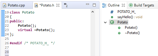

我从头开始创建了一个新项目、并添加了一个新类、其中所有内容都可以正常工作。 我意识到、在新的 C++项目中、它突出显示类/公共/构造函数/析构函数等字 在大纲中,它显示了类的名称和可用的方法。

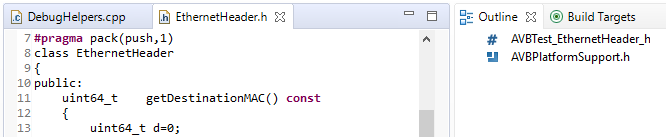

但在我的旧 C++项目中、它不会突出显示这些字中的任何一个、并且在大纲视图中、它仅显示头文件的名称。

    这是一个已知问题(CCDSK-3290),将通过 CCSv8.3.0解决

    抱歉、唯一的权变措施是恢复到 CCS 8.1
