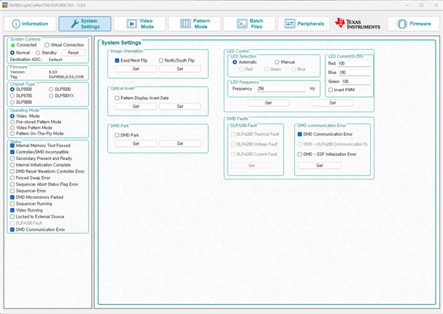

我为 DLP6500 和 DLPC900 GUI 使用 DLPC900。
选择 Prestored Pattern Mode 时、系统会在大约一秒后切换回 Video Mode。
您能否提供有关此问题的可能原因和建议的解决方案的建议?

    系统现在运行时、“系统设置“上存在可检查的错误。
    您能不能 这些故障与可能再次出现的故障相同?
    Aaron
    您好 Aaron、
    我检查了系统设置并检索了故障状态。
    如随附的屏幕截图所示、系统报告 A DMD 通信错误
    如果您需要任何其他信息、敬请告知。

    你好、金承佑、
    众所周知、我们已将该问题诊断为导致 DMD “A"故障“故障的 ESD 事件、并要求 DMD “B"作为“作为更换。
