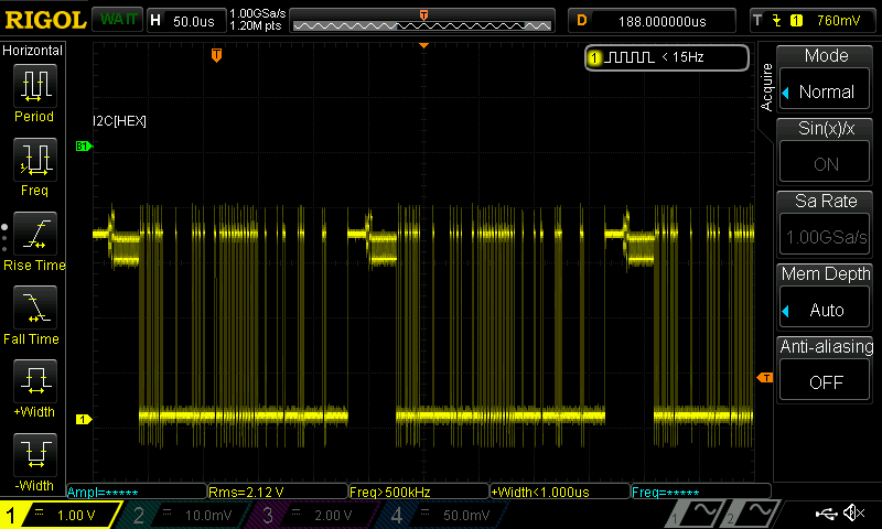

我们有一个带 DLPC3433和 DLPA2000的定制板。 目前、我们正在启动板、但它不启动。
我们在闪存的数据输出上看到奇怪的信号。 请参见图片。 使用的闪存芯片 是 MX25R1635FZUIH0。
所有电压似乎都可以。
有什么想法吗?

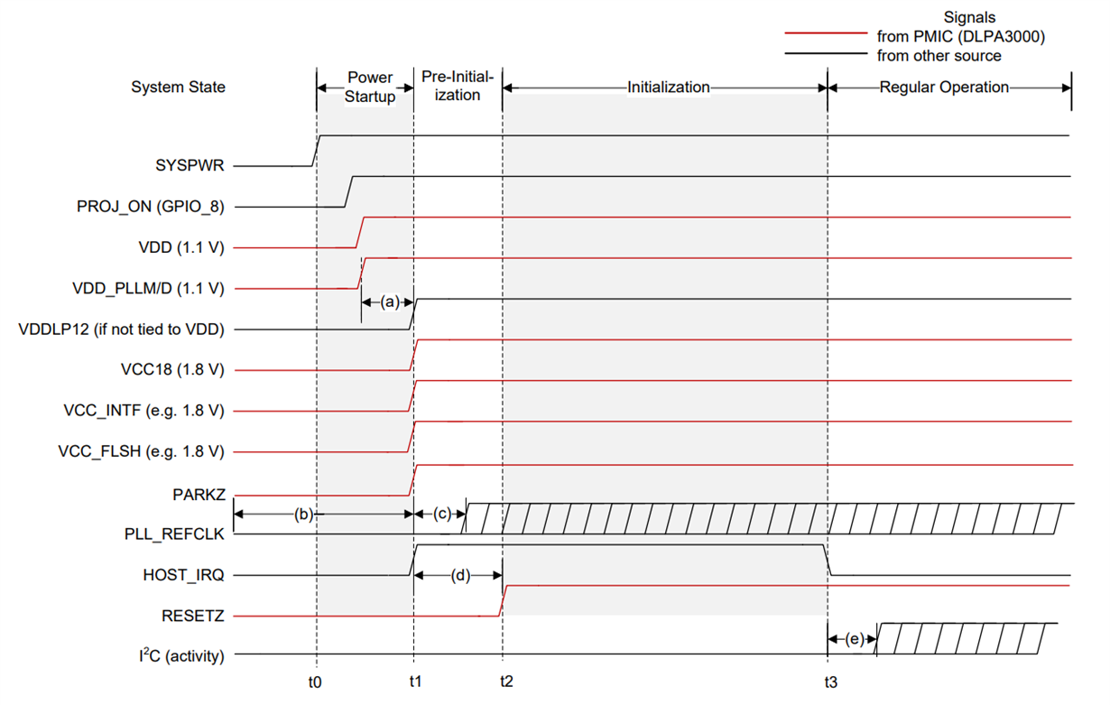

    您好 Robin、
    您是否能够告诉我您的启动波形与下面显示的波形之间的任何差异:
    Kyle
    您好、Kyle、
    它几乎相同、
    VDDLP12和 VDD 连接在一起。
    VCC_INTF 和 VCC_FLSH 为3.3V 且始终处于启用状态。
    我看到24MHz xtal 振荡器工作并生成一个干净的信号。
    Robin

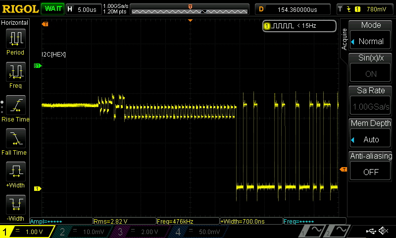

    我们还看到在连接 DMD 的低速接口上没有移动。 我们只看到闪存接口在地址0上执行快速读取0x0B。 它会不断重复该命令。
    闪存的写入方式是否存在一些问题? 大端字节序与小端字节序、... 现在、它只是字节复制的一个字节
    Robin
    尊敬的 Robin:
    那么、DLPC3433似乎只尝试从闪存中读取特定字节、而从未继续? 到目前为止、您所做的一切似乎都是正确的。 您是否曾尝试使用不同的闪存或不同的 DLPC3433控制器来重现此问题?

    您好、Kyle、
    我取得了一些进展、我们将逻辑分析仪连接到闪存、并看到交换了每个字节的半字节、我们对此进行了修复。 现在 host_IRQ 变为低电平、我们可以进行 I2C 访问、但没有映像。 VRST/VOFS 和所有其他都可以。

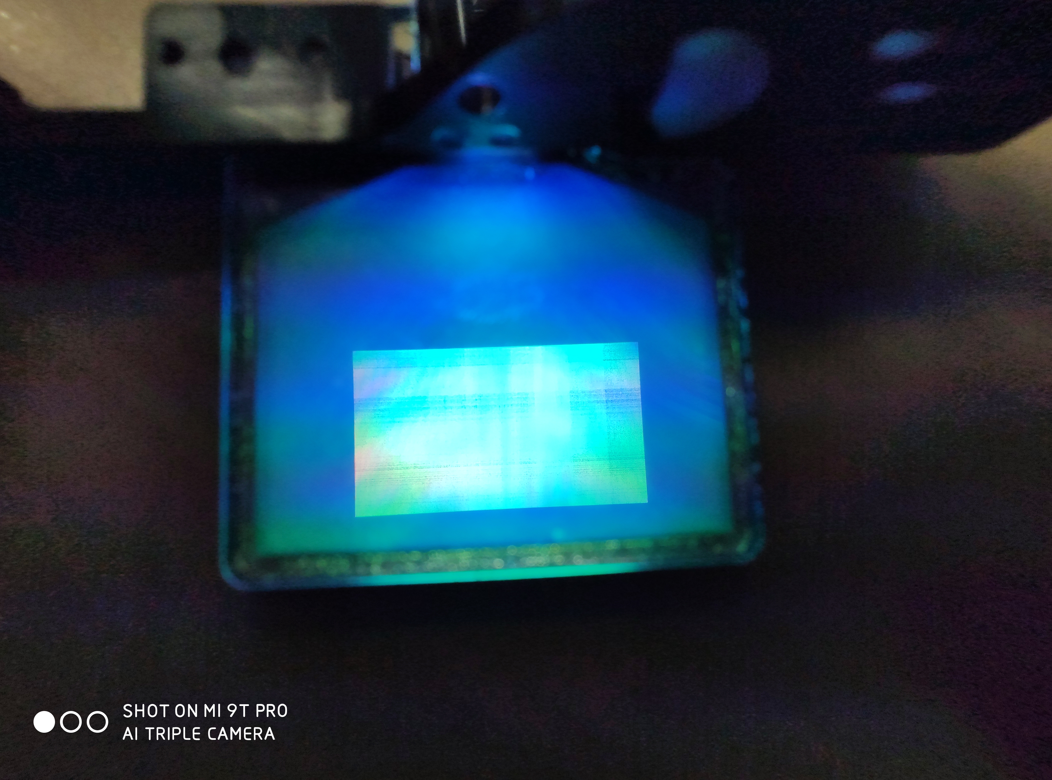

    进度!
    我们的电缆损坏了。 现在、我看到 LED 亮起。 和一些"图像"、请参见图片。 将输入更改为散列屏幕不会产生太大的影响。 需要进一步调查。 我希望图像会全白。
    非常感谢!
    Robin
    您好 Robin、
    很高兴我们现在能够获得光输出。 我建议从测试模式开始、因为它们最容易调试。 您是否还可以再次检查所选的引脚映射选项是否与原理图中所做的相同?
    Kyle
    您好、Kyle、
    工作正常、我现在可以看到闪屏和其他测试模式!
