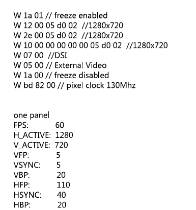

   当我们使用 DLPC3433作为 RGB888输入时,系统工作正常,用于 MIPI 输入,无显示。   我们的服务如下所示,非常感谢 !
    您好、Frank、
    您是否已将这些命令添加为批处理文件或是否通过 I2C 发送? 您是否也使用类似的过程来设置 RGB888输入?
    Azad
    您好、Azad、
    我只是通过 I2C 发送它们、添加和更改一些寄存器,非常感谢!
    您好 Frank、
    您能否确认您正在使用启用 DSI 的软件? 另请参阅下面的设置和调试指南。
    Kyle
    e2e.ti.com/.../DSI-Setup-and-Debugging-Guide-v0.2.pdf
