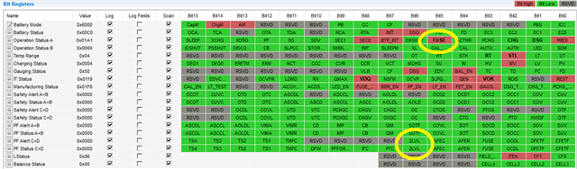

    在对两个.gg 文件(两个有故障的 BMU)进行分析后、以下观察可帮助确定我的问题:
    -操作状态【保险丝】为高电平,然后保险丝熔断
    - PF 状态似乎并不表示任何异常
    -生命:似乎没有任何东西
    在配置中、我得到:
    设置\ CFG \ FET 选项:[PACK_FUSE]= 0(电池组)
    - SETTINGS \ CFG \ T°ENABLED:TS1 至 4 和 Int
    - SETTINGS \ CFG \ T°MODE:TS1 至 4 = CELL、TSint = FET
    - PF A, B, C, D:显然是一个标准配置
    无论是电压电平还是温度、都没有发现任何异常
    因此、我不理解是什么触发了保险丝。 我是否错过了一些明显的信息?

    您好:
    我继续我的调查,并注意到一些非常有趣的东西。
    上下文中、bq40Z50 与 bq2947 监控电路相关联(与 EVM 中相同的原理图)。 因此、保险丝由两个电路单独控制。
    我注意到 FUSE 位(操作状态 A)不仅指示固件的内部状态、还指示外部状态(我假设 FUSE 引脚具有自动采样输入模式)。 我会进行一些硬件操作来查看硬件和固件状态
    这导致错误的路径、因为我仅使用保险丝作为输出、并且 2LVL 设置 (PF) 确实被禁用。
    此外、根据文档、如果 2LVL 为 0、则会阻止显示保险丝。
    显然、情况并非如此、但我们实际讨论的是哪种保险丝状态:[FUSE](运行状态 A)还是[2LVL](PF 状态 C)?
    还不清楚
    厘米

    c) 如机票开头所述、支撑芯片量表的 PCB 可通过其他组件(如充电器电源)加热。 因此、Tsint 测量可以检测热量、但检测并不一定意味着它会根据配置做出反应;我发现阈值没有异常。
    d) 在标签中指出、我有一个 BQ2947 监控芯片、例如 EVM(TI 演示板)。 然而,“ PF 保险丝 C“配置禁用了保险丝和 2LVL 位,这在我看来,不应该考虑,但我有我的怀疑这一点(如屏幕截图)...
    厘米

    您好:
    已注意。
    但是、此测试仅表明停用的电池探头不会导致故障、这是非常正常的预期故障、因为这是直接功能。
    这并不表明 Tsint 是否有任何影响、因为它的温度保持在 23°C。
    同样、关于 2LVL 的问题仍未得到解答。
