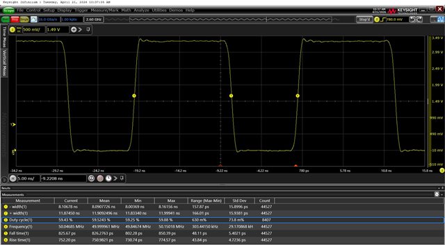

我  在 RMII 从模式下使用 DP83822H。 50MHz 基准时钟  由 STM32H7S7 提供给 XI 引脚。
我测得的时钟参数:
  • 频率: 50MHz(20ns 周期)
  • 占空比: 62%(~12.4ns 高电平/ 7.6ns 低电平)
  • 上升/下降时间: 1ns(10%至 90%测得)

    是否可以将 STM32H7S7 配置为在 50MHz 时钟输出上具有较慢的上升/下降时间? 我们将 XI 占空比指定为最小值 40%、最大值 60%。 我们并未表征 DP83822H 在整个 PVT 范围内的占空比为 62%、因此当器件超出规格时、我们无法保证器件功能。

    我们已经在室温下完成了实际测量;占空比为 59.9%。 我们将在高温下进行测量并提供测量结果、以防略高于 60%、这是否会成为问题? 如果是、我们可能需要寻找可接受 35%至 65%占空比器件的其他器件。
    最新的测试测量结果是在低温下、占空比 转换为 61.5%。 在高温下、峰值降低到 55%。

    验证团队确认、在这种情况下、将占空比更改为 35%至 65%不是问题。
