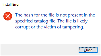

我正在编辑此文本、因为我忘记了问题。
安装驱动程序(右键单击 INF 文件并选择安装)会显示一条消息"指定目录文件中不存在该文件的散列。  文件可能已损坏或受到篡改"

    您是指"DP83TC811EVM-CDC-Driver Software"吗? 是否可以尝试从 TI.com 重新下载.zip 文件夹、并检查文件是否仍损坏?
    Aniruddha
    是的、我已经尝试使用 Chrome 和 Firefox 下载文件多次。  我每次完全解压缩 zip 文件、然后导航到 USB_config 文件夹、右键单击"msp430_ti_signed.inf"文件并选择安装。  我每次都收到相同的消息。
    很明显、我只是尝试显示虚拟 COM 端口、以便可以通过 USB 与 MDIO 进行交互。  这就是我需要做的、对吧?

    当我尝试安装 snlc061 (www.ti.com/lit/zip/snlc061)时、仍然收到此错误
