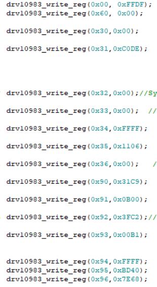

    DRV10983车辆级别使用问题:为非车辆级别配置的参数被移植到车辆级别、电机正常启动、但在几圈后停止、然后在旋转后再次停止。这种现象应该是哪个模块、哪个寄存器存在问题?配置寄存器如下
    你好!
    您能告诉我们您使用的是哪种器件吗? 如果是 DRV10983、则您编程的寄存器组错误。 您共享的寄存器适用于 DRV10983-Q1。  此外、根据数据表中的推荐应用表(表36)、电机的电感太低。 使用 DRV10983-Q1以更高的速度旋转低电感电机可能会出现问题。 如果您使用的是 DRV10983-Q1、那么您能否读取故障寄存器(地址:0x00)并告诉我们触发了什么故障? 如果您使用的是 DRV10983、请读取寄存器地址0x1E 以了解故障。

    1、如何配置此芯片的 EEPROM?是否可以更详细地说明内容、如影子寄存器?
    2.在最后的答覆中、汽车标准芯片不适合高速和低电感电机。 低电感和高电感之间的分频线是什么?
    3、10983芯片无法配置 EEPROM、10983Q 也可以启用、只能在参数配置寄存器中启用电机参数配置吗?
    4、我的配置是附加的。 请帮助我根据我的电机和使用情况进行合理配置
    我仍然不确定您使用的是 DRV10983还是 DRV10983-Q1。 如果您使用的是 DRV10983、请参阅 数据表中的第8.3.5节  、了解有关如何对 EEPROM 进行编程的说明。 如果您使用的是 DRV10983-Q1、请参阅 数据表中的第8.3.6节。 我不确定您的意思是"内容"。 如果您要查找寄存器内容、请参阅数据表中的寄存器映射部分。
    2. DRV10983-Q1和 DRV10983可支持的最小相位间电感建议值为0.07mH。 数据表中有一个拼写错误。 很抱歉。 DRV10983-Q1和 DRV10983应能让您的电机正常运转。
    如#1所述、请 参阅 数据表中的第8.3.5节  、了解如何在 DRV10983中对 EEPROM 进行编程的说明。 在 DRV10983-Q1中、寄存器0x90至0x96是可配置并保存在 EEPROM 存储器中的寄存器。
    4.您是否附加了寄存器配置(.csv)文件? 很抱歉、我找不到。 您可以重新上传吗?

    首先、硬件电路是按照芯片手册设计的、没问题。其次、请给我一些关于我们将使用的电机配置的建议。最后、当电压不超过22V 时、10983可以直接配置到11000000寄存器 EECTRL 中、 因此、保留 EEPROM 是不切实际的。是否可以像这样直接设置10983Q?如果可能、请告诉我哪个10983Q 寄存器具有此功能。
    drv10983_write_reg (0x60、0x8000);
    drv10983_write_reg (0x31、0x0000);
    drv10983_WRITE_reg (0x31、0xC0DE);
    drv10983_WRITE_reg (0x32、0x0001);
    drv10983_write_reg (0x90、0x31C9);
    drv10983_write_reg (0x91、0x0B00);
    drv10983_WRITE_reg (0x92、0x3FC2);
    drv10983_WRITE_reg (0x93、0x01B1);
    drv10983_write_reg (0x94、0xFFFF);
    drv10983_write_reg (0x95、0xBD40);
    drv10983_write_reg (0x96、0x7E68);
    drv10983_write_reg (0x35、0x0006);
    drv10983_write_reg (0x35、0x0002);
    drv10983_write_reg (0x60、0x0000);
    这些配置符合8.3.6的要求、但其效果是电机无法启动。电机可以10983驱动、因此电阻和 BEMF 的值是正确的。请建议对上述配置进行正确的修改

    在第7节中、您应该正在读取 EEReadyStatus = 1的寄存器0x32、但我看到您正在写入同一个寄存器。 在步骤8.B 之后、您是否读取0x32以检查 eeReadyStatus 是否= 1? 同样、在批量读取期间、在步骤9.B 之后、是否读取0x32以检查 ReadyStatus 是否为1?
