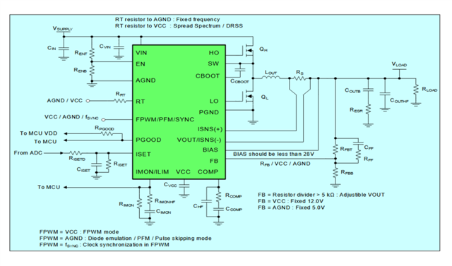

中的设计表鼓励我们使用偏置线并连接到 Vout。  然而、在恒流模式下、Vout 将 会变化、这是否也会影响 Vcc 引脚7输出电压?  或者它是否仍是恒定的7.5V?
在我们的仿真设计中, 我们发现在某些设置下,产生的电流输出(基于数据表中给出的公式),将一个信号注入 ISET,将 是负的,这是可能的还是它只是保持在0 ?

    [报价 userid="622528" url="~/support/power-management-group/power-management/f/power-management-forum/1483083/lm5190-q1-question-regarding-design-of-constant-current-constant-voltage 中]在的设计表中鼓励我们使用偏置线并连接至输出电压。  然而、在恒流模式下、Vout 将 会变化、这是否也会影响 Vcc 引脚7输出电压?  或者它是否仍是恒定的7.5V?  [报价]
    当 BIAS > VBIAS-TH 且迟滞为400mV 时、会发生 VIN 至 BIAS 切换。  VBIAS-TH  为9V (典型值)、足以将 VCC 电压保持在7.5V (典型值)
    在我们的设计中、 在我们的模拟过程中、我们发现在某些设置下、产生的电流输出(基于数据表中给出的公式)、向 ISET 注入信号将为负值、 这是否可行、还是只保持在0
    您可以重新表述您的问题吗? 如有可能、请分享屏幕截图。

    使用数据表中的公式并使用  特定的电阻值设置电阻分压器、我们得到以下结果:
    为了澄清第一点、 我们的 V OUT 将为12V、 因此为了确认、偏置电压为9.5 - 13.5V 时、 Vcc 应该在这个范围内保持稳定在7.5V 正确吗?

    您的访问选择太小。 如果没有特殊原因、建议使用内部1V 基准(=VREFI)。

    你能解释一下哪个引脚会是, 我要使用 Vcc。 因为它是 7.5V、然后使用电阻分压器、因为它不应消耗太多电流。
    只是为了澄清,我们将使用一种方法来调整 ISET 的电压,以调整电流。 调整方法包括使 Vset 变为0.02V 的步骤、如图所示、 我们可以通过固件对其进行限制、但在我们投入该解决方案之前、我想知道这是否会导致问题。

    它是 ISET 引脚。 如果 ISET 引脚开路或连接了高阻抗电阻器、则 将使用1V VREFI 作为基准。
    您无法将 ISET 调整为低于 IMON 引脚失调电压。 IMON 引脚失调电压的计算方式为 IOFFSET x Rimon
