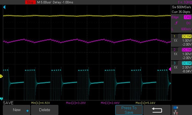

我有一个5V 稳压器、可以在输入电压范围为2.5V 至3.6V 的情况下以高达1.5/2A 的电流运行。
问题在于、随着负载增加、输出电压不准确。 我们通常使用最大放电电流为18A 的3.2V LiFePO4电池、但即使在使用电源时也会遇到相同的问题。
以下是原理图和布局:
以下是一些数据:
负载30欧姆、输出电流0.166A、输入电流0.316A、输入电压3V -->输出电压 4.99V
负载10欧姆、输出电流0.5A、输入电流0.942A、输入电压3V -->Vout 4.927V
负载5欧姆、输入电压3V -->输出电压3.3V
对这个问题有什么想法吗?

    我认为原理图和布局没有任何问题。
    对于前两个波形、其中 Vout 从4.99V 变为4.927V。 主要原因是、PWM 模式的 Vref 比 PFM 模式的低1%。
    最后连接的波形与第一个波形相同。
    [报价 userid="600302" url="~/support/power-management-group/power-management/f/power-management-forum/1484105/tps61022-output-voltage-not-accurate-when-current-increase ]负载5欧姆、输入电压3V -->输出电压3.3V
    您是否是说在相同的原理图和 BOM 中、Vout 从~5V 降至3.3V?

    谢谢您的重播。
    是的、我添加的所有波形都来自同一 PCB、但负载不同。 负载为5欧姆时的压降。

    如前所述、4.99V 或4.927V Vout 是正常的。
    但是"负载5欧姆、输入电压3V -->Vout 3.3V"是异常的。
    电流限制似乎被触发、Vout 被拉低。 但 Vin = 2.5V 且 Vout = 5V 时的最大 Iout 远大于1A。
    为了确认这一点、您能否再次确认电池的最大输入电流或电源的最大输入电流是否确实大于6A? 另外、请测量 并提供电感器电流波形。
