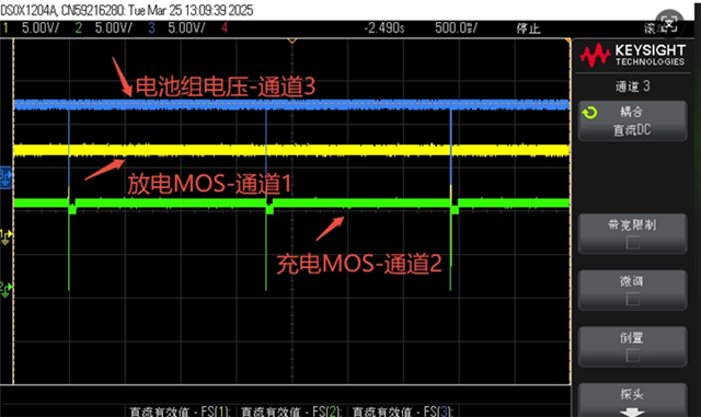

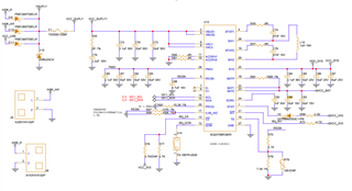

我们使用 BQ7791501 设计充电电路如下所示:
(如果需要、我可以单独发送原理图)

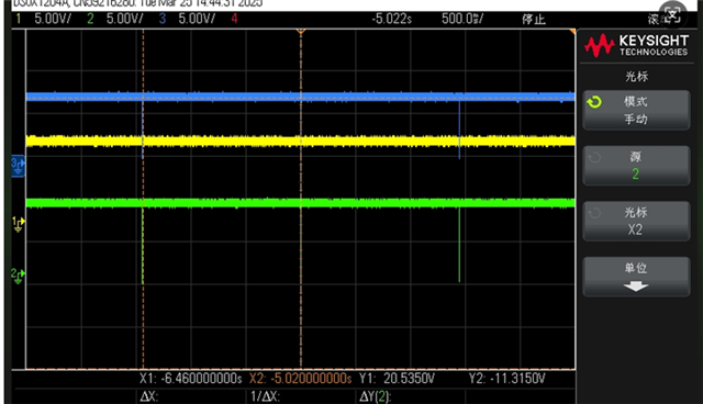

调试验证过流保护功能时、我们发现有时负载调整3A 时、BQ77915进入保护状态关闭充电放电 MOS。 负载始终开启时MOS再次开启、检测后继续关闭下面负载设置3A 时的实际测量值、具体波形如下:
有时、负载设置6A 时进入保护状态、移除的负载恢复正常、如下所示:
那么我的问题是: OCD1/2的状态是如何工作的、是否过载后 MOS 不会一直关断?

    您好、Cayden、
    根据负载检测、如果该器件检测到负载已移除、则该器件会重新开启 FET。
    您的原理图质量非常低、请再次上传。
    Luis Hernandez Salomon
    当然。
    原理图 如下所示。
    在这里、添加一个测试波形3A接近10A 的负载如下所示
