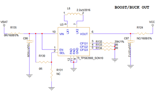

    嗨、 sukwoon、
    您能用英语回答您的问题吗?
    当 Iout 为20mA 时、您是说输出电压是1V、而不是3V? 在原理图中未发现问题。
    TAO

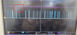

    嗨、 sukwoon、
    好的、 发生该压降时、您可以帮助捕捉包括 Vin、Vout、IL 和 Iout 信息在内的波形吗?
    TAO
    张涛、您好。
    输入电压(2V)在通道2上、输出电压在通道3上。
    电流:10mA

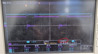

    嗨、 sukwoon、
    好的、您可以在该电压下降时帮助捕获开关信号吗? 如果可能、电感器电流的波形应该更好。
    这里我要提醒的一点是、您应该以高得多的采样率捕获波形、以确保波形为真实的波形。
    TAO

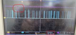

    张涛、您好。
    我能否提供这样的波形?
    2是电感器波形、3是输出电压。
    尊敬的 Sukwoon:
    是的、这是我需要的确切波形、但我需要您的帮助、以更高的示波器采样率再次捕捉此波形。 更喜欢示波器可能具有的高采样率。
    TAO

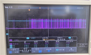

    张涛、您好。
    这是在电压下降期间捕获的图像。
    Ch3是电感器波形、而 2是输出电压。
    尊敬的 Sykwoon:
    感谢您的更新、在随附的图片中、Vout 已经比目标1低得多、对吧?
    这里的预期行为应该持续切换、不幸的是、并非如此。
    • 器件是否处于高温状态?
    • 当 Vin 较高时、该压降是否会消失?
    • 由于您示波器的最高采样率为2.5GS/S、 您能帮助以2.5gS/s 的采样率重新捕获以下波形吗?

    Ch3是电感器波形、而 2是输出电压。
    2.5GS/s 采样率。

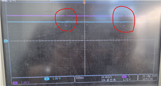

    嗨、 sukwoon、
    对于 x 轴、请保持为10ms/div、我要检查在 Vout 下降过程中是否有开关信号。
    TAO
    它未处于高温状态。
    以下为10ms/div。 采样率会自动更改。
    我检查过、即使输入电压为2.7V、电压也会瞬间下降。
