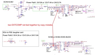

我们的原理图设计 采用了两个 LM70880-Q1、适用于不同的输出电压(5Vout 和8Vout)、但 复制相同的网络名称(EXTCOMP1)会造成一些错误、是否存在任何严重问题或副作用? 谢谢!
e2e.ti.com/.../LM70880-schematic-issue-for-mistake-two-COMP-net--branch-into-one-net_08FF_EXTCOMP1_09FF_.pdf
attahced 原理图供您参考。

    您好、Jasper:
    是的、这是个问题。 请断开连接、以便每个 LM70880-Q1独立工作。

    嗨、Ben
    电流 PCBA、我们是否移除8Vout 降压‘s EXTCOMP 元件或5Vout 降压、适合临时解决方案?请给出一些选择。
    BR
    您好、Jasper:
    每个降压转换器都需要自己的外部补偿元件。 根据原理图、我将在连接到 EXTCOMP 网络名称的两端切断布线。

    您好 Ben、
    如果 Cut EXTCOMP1网络名称、则原理图更改为下面的、仅填充 C22或 C957、是这样吗?
    e2e.ti.com/.../LM70880_2D00_Q1-for-temporary-solution1.pdf
     如果没有将外部 VDDA 连接到降压的 EXTCOMP 引脚、降压转换器是否仍将使用内部补偿?
    BR
    您好、Jasper:
    这两个降压稳压器是使用外部还是内部补偿? 根据400kHz 的开关频率、可能需要使用外部补偿。 请填写快速入门计算器、以确保环路稳定。
