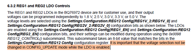

子命令0x0098用于检查过程、将 REG1的输出更改为0[V]、但大约有10%的产品、其中 REG1的输出不会变为0V 并保持在3.3V。
我们确认了"REG12控制寄存器"的器件、其中 REG1变为0V、器件保持在3.3V、但没有区别。
读取 REG12: 0D (CRC: 80)
这是否是设备本身的问题?
我们还可以检查其他事项吗?

    他们是在正常模式期间发送此命令吗? 该子命令不能在 CFG_UPDATE 模式下使用。
    他们是否有器件不会变为0V 的事务日志?

    您好:Kian、
    我们确认后、CFG_Update 模式和正常模式之间的运行没有差异。
    "它们是否具有器件不会变为0V 的事务日志?" 要求?
    Masashi
    尊敬的 Masashi:
    我们在 TRM 中有此描述。
    事务日志可以是命令日志或其软件的逻辑分析仪日志。 我认为 Nogi 已经通过电子邮件建立了讨论、并分享了客户的流程。 Luis 和我将通过电子邮件回复
