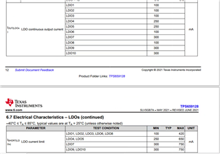

    1 μ s、我们可以更改直流/直流转换器寄存器和 EN_SET 寄存器、这  在 PMIC 由 I2C?上电后由 I2C 进行 R/W 复位
    2、关于电流限制、为什么连续输出电流数据在最小值列中?它能否超过此值?
    为什么 Ishort 的值在范围内?这意味着 OCP? 例如、如果 LDO1的输出电流可以是300mA?

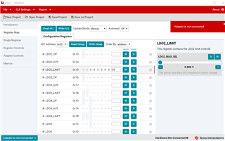

    3、我找到了一个名为 IPG-UI 的软件、可以更改许多设置寄存器并保存项目。 如何使用它来更改芯片设置。

    1.是的、可以在 PMIC 上电后使用 I2C 写入任何 R/W、但请记住、这些值将在任何下电上电时恢复到默认 OTP、这意味着每次 PMIC 经过下电上电时都必须写入它们。
    2.一般而言,我们希望保证 LDO 能支持的最小电流,保证其连续运行。 是、在不同的工作条件下(例如:温度)、它可以大于100mA
    3.请参阅以下文档中 EVM 用户指南的 GUI 部分、
    https://www.ti.com/lit/ug/slvu750b/slvu750b.pdf?ts = 1744666904166 &ref_url=https%253A%252F%252Fwww.ti.com%252Fproduct%252FTPS65912
