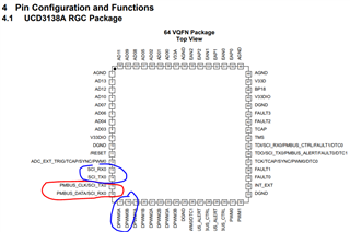

嘿、团队-您能帮助解决以下问题吗?
我们在 UCD3138A 微控制器的 I2C 总线引脚上施加了过压情况、并寻找有关这种情况下预期故障模式的专业知识。  我们的 I2C 电路包含一个3.3V 齐纳二极管和从齐纳到每个总线线路的上拉电阻。  我们看到、齐纳二极管的拐点非常差、它钳位到~4.5伏、这是总线引脚看到的电压。  该器件的正电源轨上似乎没有钳位、因此我们正在尝试确定如果引脚暴露在这些电压下一段时间、将会引入哪些潜在的失效模式、同时我们也会修改设计以消除这种情况。  我们看到这些引脚的 AMR 指定为3.8V、如下所示。
    您好 Alex、
    我认为4.5V 不一定会损坏 UCD3138A、因为这不是一个令人难以置信的高电压。 您的 PMBus 不起作用、但我不怀疑会造成长期损坏。 我将于下周确认并提供详细答复。

    您好 Collin、
    我不建议采用此设置、并且器件长期损坏的风险很高。 引脚上的绝对最大额定值为3.8V、超出该阈值的百分比为~20%。
    PE 团队发现、类似的超过阈值会显著损坏受影响的引脚、甚至周围的引脚。 如果在引脚15和16 (PMBus 线路)上施加此4.5V 尖峰、那么这些引脚和周围引脚会损坏。 还可能发生可通过故障分析(FA)检测到的内部短路和故障。 即使是损坏的封装也是可能的。

    您好 Collin、
    是的、我与 PE 团队确认、他们相信会造成长期损害。 我最初的想法是错误的。 对延误和混乱深表歉意。
